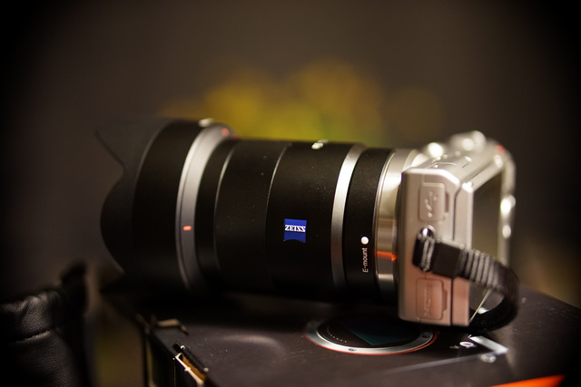

SEL lenzen kunnen opgedeeld worden in twee grote groepen: E en FE lenzen. Hoewel beide type lenzen zonder problemen uitwisselbaar zijn en fysiek passen op E-mount camera’s, zijn toch enkele belangrijke verschillen op te merken. Sony E-mount camera’s komen voor in twee verschillende sensorgroottes zogenaamde APS-C sensors (cropsensors) en professionele Full Frame (FF) sensors. FF-sensors hebben een sensoroppervlakte dat meer dan 2X zo groot is als deze van APS-C sensors. Dit heeft een belangrijke implicatie wat lenzen betreft: hoe groter de sensor, hoe groter het vereiste lensoppervlak.
FE lenzen zijn geschikt voor gebruik op zowel FF camera’s zoals de A7 en A7R (of de NEX-VG900 Full Frame videocamera) alsook op camera’s met APS-C sensors zoals bv. de A6000. De markering FE komt op de bovenzijde van de lens voor. Indien er geen FE staat, is het een lens voor APS-C camera’s. Op de linkerzijde van E-mount lenzen (FE of E) staat steeds “E-mount”. (zie foto)
FE lenzen kunnen zonder enig probleem gebruikt worden op camera’s met een APS-C sensor. Immers is de beeldcirkel van het glasoppervlak ontworpen voor de grotere FF sensor.
