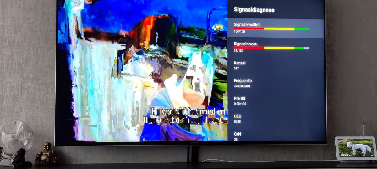

Sinds enkele weken last van enorme storingen bij het gebruik van de Ziggo CI+ module, kwam hier al een onderwerp tegen van iemand met dezelfde problemen, en ik heb maandag de laatste update geïnstalleerd ,
v6.1288
(https://community.sony.nl/t5/android-tv/beeld-problemen-op-sony-xr-65a83j/m-p/3816854#M11370) .
Maar de storing is er nog steeds, er is niets veranderd in de bekabeling e.d. Wanneer ik de module verwijder en net 1,2 of 3 bekijk, geen storing, stop ik m terug dan strak beeld op deze netten, tot ik naar RTL4 e.d. ga, storing en dan ook weer op 1,2 en3.IMG_20211002_082053.jpg
De mediabox XL geeft geen enkel probleem, zit op dezelfde aansluiting.
LNA staat ook uit.

Heb de tv nu een jaar. Had in het begin heeeeeel zelden wat blokjes. Dacht aan Ziggo. Gedurende het jaar leek het steeds iets vaker te gebeuren. Elk kwartier. Elke 10 minuten. Elke 5 minuten. En toen was ik er klaar mee. Was via Ziggo Go gaan kijken, maar het zat me toch niet lekker.
Heb alle kabels vervangen. Splitters verwijderd. Versterker ertussenuit. Modem/routers uit. Alle stekkers van andere apparaten in de buurt eruit gehaald. Werkelijk niets hielp. Inmiddels meerdere keren per minuut blokjes, op alle zenders!
Signaalkwaliteit 100/100
Signaalniveau: stabiel tussen de 94/100 en 97/100.
Dacht de hele tijd dat het Ziggo was. Vandaar dat ik eerst alles probeer uit te sluiten thuis, want daar wordt natuurlijk eerst naar gezocht. Heb twee andere tv’s geregeld, en deze vertonen geen probleem. Was toch gaan twijfelen of het niet tóch de Sony was.
Een vriend zei dat het met de CI module te maken had. Kon het niet geloven, maar is makkelijk te testen. Dus ik haalde de module eruit, en ja hoor: loepzuiver beeld. Geen blokjes meer! Helaas kan ik dan alleen ned 1, 2 en 3 kijken.
Heb de module weer in de tv gestopt ZONDER uberhaupt het ziggokaartje erin te hebben, en de blokjes keerden snel terug. En verdwenen direct toen ik de module eruit trok. Heb een Quantis Ci 1.3 module.

Even een update van mijn kant, de laatste update van december heeft nog steeds niet geholpen... sterker nog, het is eigenlijk nog erger geworden. In plaats van blokken e.d. Zegt de TV nu dat er op de gecodeerde kanalen helemaal geen signaal is. Trek je de CI+ module er uit, dan is er ineens signaal. NED1, 2 en 3 geven beeld, ook als je de module terugplaatst, ga je dan weer naar een gecodeerd kanaal, dan geen signaal, terug naar NED1, 2 of 3, dan ook geen signaal meer totdat je de module er weer uit trekt.
Module is al gewisseld met 1 uit een TV boven, zelfde resultaat.
Het echt een drama met CI+ en deze TV's , terwijl het gewoon maanden gewerkt heeft.
Ik ga vanmiddag nog 1 ding proberen, en dat is om de hirschmann versterker in de meterkast te bypassen door de TV rechtstreeks op de hoofdaansluiting aan te sluiten met een spikplinternieuwe dubbel afgeschermde kabelkeur COAX kabel.

Er is nu een update beschikbaar.
a3deroo
Top, het probleem is opgelost met deze update! 🙂
