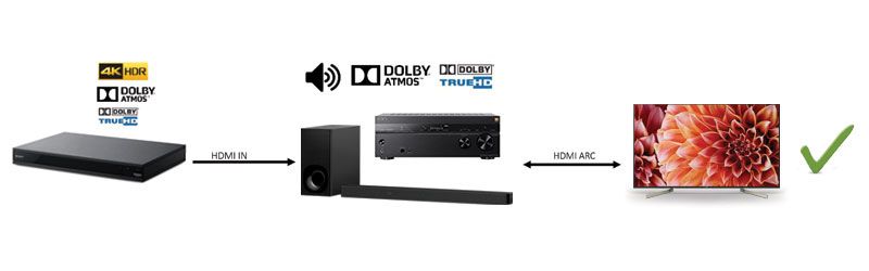

Als u uw tv gebruikt om geluid naar uw geluidssysteem (zie diagram) te sturen, wordt het geluid 'terug geconverteerd' door de kwaliteit van het bronsignaal te verlagen tot wat het apparaat kan leveren.
Maar als u wilt genieten van het beste geluid dat uw Blu-ray-speler kan bieden, moet u hem aansluiten op een compatibele Soundbar of ontvanger die ongecomprimeerde Dolby Atmos-soundtracks* kan decoderen en uitvoeren. Sluit vervolgens uw geluidssysteem via ARC aan op uw tv.

Gebruik voor de beste kwaliteit producten met de 4K-doorvoerfunctie. Met deze functie kunnen 4K-gegevens ongewijzigd door een 4K-systeem worden gestuurd, zodat het best mogelijke beeld van het apparaat naar de display wordt verzonden.**

In tegenstelling tot streamingdiensten kunnen Blu-ray Discs TrueHD wel verwerken. Nogmaals: verbind de Blu-ray-speler niet rechtstreeks met de tv en gebruik geen ARC-aansluiting om de speler te verbinden met het geluidssysteem.
