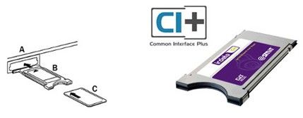

A = CI slot, B = CAM, C = Smart cardA = CI slot, B = CAM, C = Smart card
2. Hoe installeer ik de smartcard / CAM?
  • Plaats de abonnementskaart op de juiste wijze in de CAM-houder. Zorg ervoor dat het merklabel van de CAM en de chip van de smartcard naar boven wijzen. Plaats de smartcardchip in de CAM voordat u deze in de CI-sleuf plaatst.
  • Zet uw tv uit en plaats de CAM-adapter in de CI-sleuf van uw tv (met het CAM-merklabel van de tv af gericht). Doe dit voorzichtig, zonder te veel druk uit te oefenen. Als de houder niet soepel naar binnen glijdt, hebt u deze mogelijk verkeerd vast.
  • Zet de tv weer aan. De CAM zou automatisch moeten worden gedetecteerd.
  • Voor CI+ moet de CAM vóór gebruik worden geïnitialiseerd. Er wordt een paar minuten een voortgangsbalk op het scherm weergegeven of er worden voortgangsberichten weergegeven over de status van het initialisatieproces. De melding kan een paar keer verdwijnen en opnieuw verschijnen, totdat het proces is voltooid.
