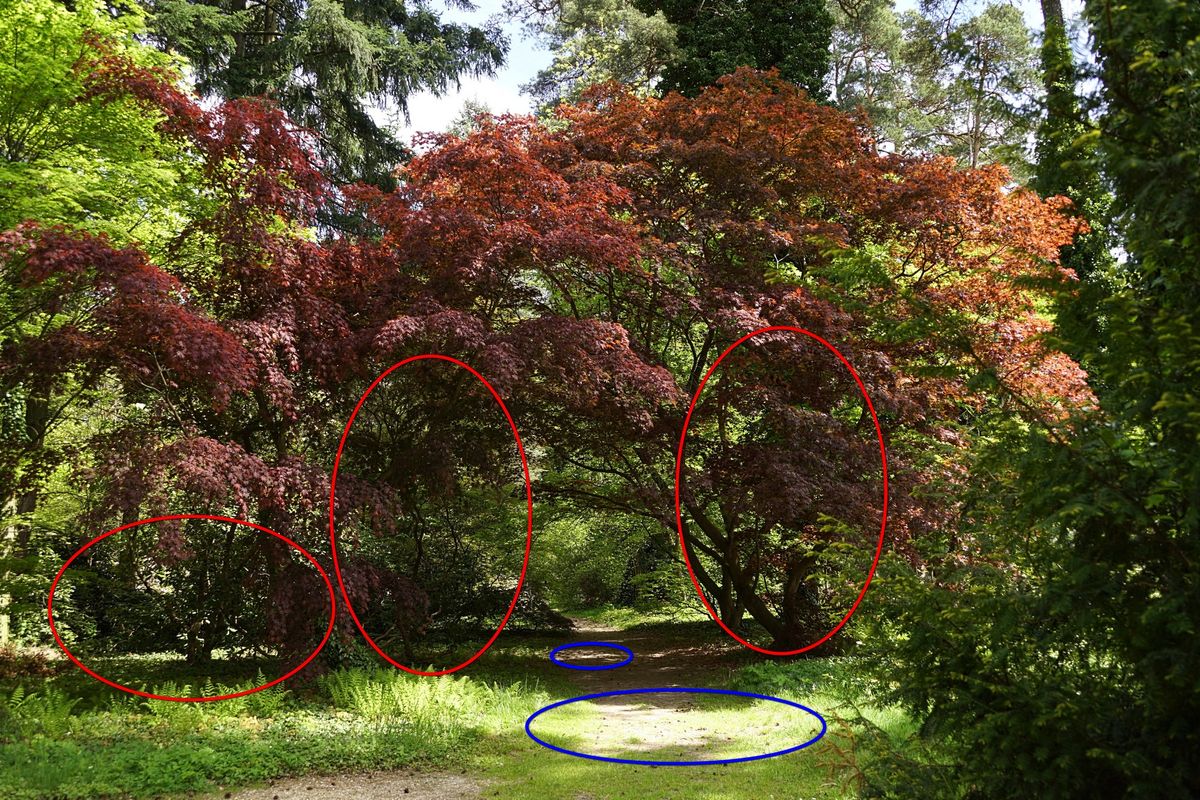

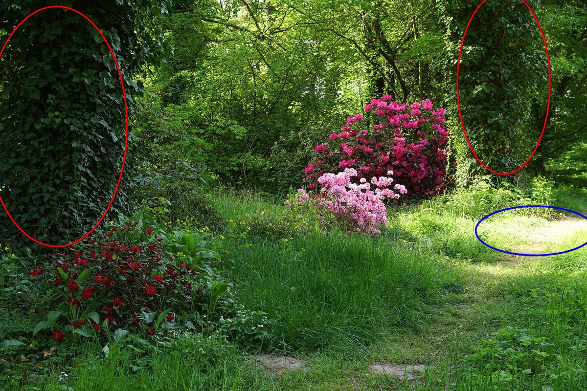

Na trzech przykładach zdjęć (A, B, C) chciałem wskazać różnice pomiędzy zdjęciem podstawowym, a wynikowym. Wykonałem je jednak na ręcznych ustawieniach HDR, a nie na automatycznych. W pierwszym przykładzie (A) wstawiłem tylko jedną wartość: 4 EV. Dopiero później uznałem, że dla porównań będę fotografował także z odchyłką 6 EV. Na wszystkich prezentowanych zdjęciach podstawowych, na niebiesko zaznaczyłem „przepały”, a na czerwono zbyt głębokie cienie. Można prześledzić, jak zmieniły się te miejsca w zdjęciach wynikowych.
Przykład A
Zdjęcie podstawowe [0 EV]
Zdjęcie wynikowe [4 EV]
Przykład B
Zdjęcie wynikowe [6 EV]
Przykład C
