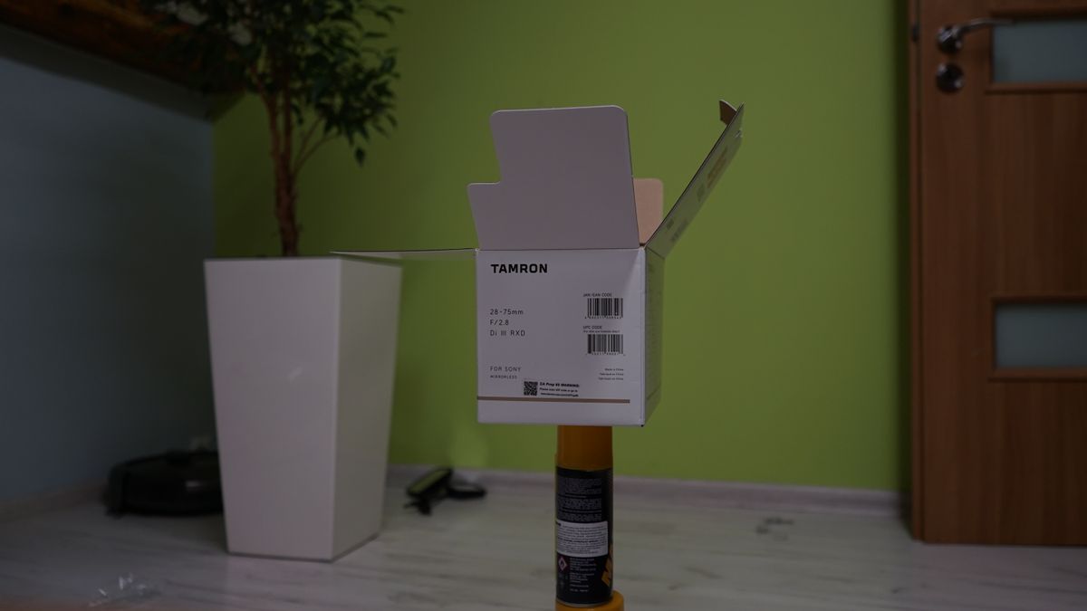

Dostałem od znajomego obiektyw do testów przystosowany do pełnej klatki Sony SEL2870, problem się trochę wyklarował:
Zdjęcia wychodzą idealnie, nie ma problemu z ostrością.
Filmy są rozmyte, nie jest możliwe odczytanie kodu QR z dołu opakowania, problem zarówno przy autofocusie jak i manual.
W obu ustawiony czas 1/50, iso 400, przysłona 3,5, ostrość na środek kartonu

Z jakiej odległości robiłeś to zdjęcie, na jakiej ogniskowej? Moim zdaniem jest wszystko ok, poczytaj o głębi ostrości i jak się zmienia w zależności od przysłony i ogniskowej obiektywu.
Są również różne symulatory, np. pierwszy z brzegu https://dofsimulator.net/pl/, czy https://www.photopills.com/calculators/dof
Odległość około 1m przysłona przy zdjęciu jak i filmie 3.5
Dla porównania dodaję klatki z filmu zrobione starym aparatem (Panasonic lumix g7 14-22) i nowym sony a7 ii nagrane w FullHD i powiększone dwukrotnie
Panasonic:
Sony:
Nie podałeś jeszcze ogniskowej.
A jakie masz pytanie porównując te dwa kadry? Te aparaty mają różne rozmiary matrycy jeden mikro 4/3, drugi 35 mm (tzw. pełna klatka), więc głębia ostrości na tych matrycach będzie inna. Po drugie jak chcesz coś porównać, to paramateyr nagrywania muszą być takie same – przysłona, czas, iso. Z ogniskową będzie trudniej, bo trzeba by przeliczyć żeby uzyskać mniej więcej taki sam kąt widzenia.
