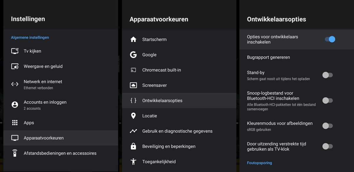

Bij mij zien de verschillende opties er zo uit:
Je ziet dat op mijn TV je via Instellingen - Apparaatvoorkeuren - Ontwikkelaarsopties gaat, waar je onderin de optie ziet waar het over gaat, die dus ook uit staat. Als het bij jou er niet zo uitziet terwijl je wel "ontwikkelaar" bent, zal de oorzaak een verschil  in de Android-versie zijn, ik heb 9 en Build BRAVIA_UR1_4K_EU-user 9 PTT1.190515.001.S74 636321.
Het kan zij dat voor jouw apparaat deze functie niet getoond wordt, maar dan zijn er veel nieuwsgierigen of het jou ook lukt zonder deze optie en zonder de TV terug te zetten naar fabrieksinstellingen!
