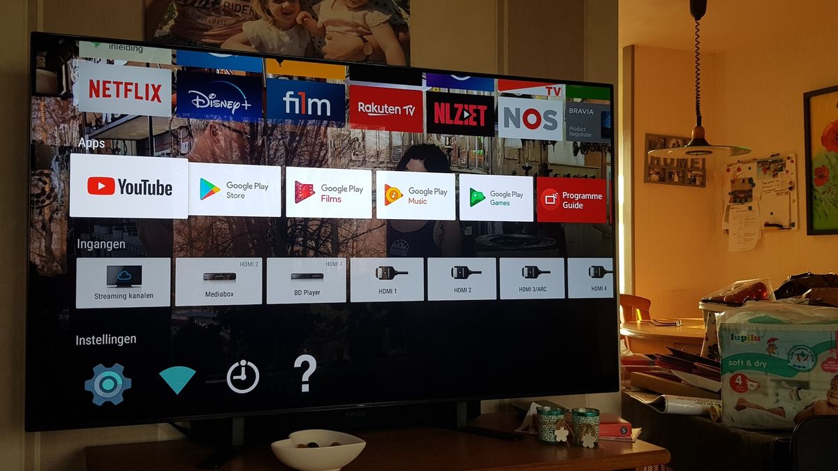

Arie.H25
Werkt Bij de AG8 toch weer anders.
Krijg als ik op de home toets druk het eerste scherm te zien.
