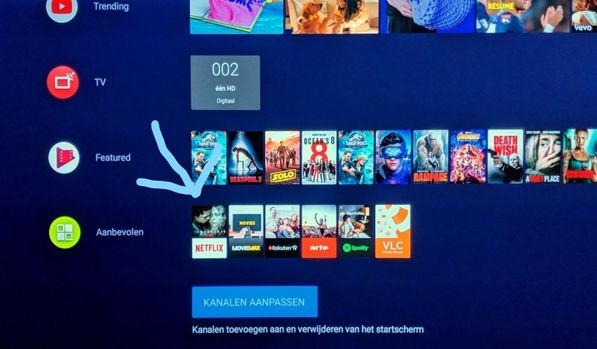

ik heb een vraag over sony select onder oreo, sind ik oreo heb blijft de sony select banner zich her activeren als je hem heb afgesloten ik had gehoopt dat sony hier wat aan gedaan had met deze nieuwe update. nu heb ik hier wel een trucje voor om het via adb fastboot om te verwijderen maar waarom doet sony hier niks aan dit is best hinderlijk. ik hoop dat Sony hier is wat aan gaat doen !!!

@pa3eia ik heb hier even een voorbeeld ik bedoelde de aanbevelingen van Sony Select en die is sinds de update naar oreo niet meer uit te schaken die komt dus steeds na elke reboot van tv terug ik heb er even een pijl bij gezet dan snap je misschien waar ik het over heb en op dat filmpje is geen android 8 dat is android 7.Inked1539166909_963_everything-you-need-to-know-about-android-tv-8-oreo-with-tips-and-tips_LI.jpg
Dus toch Sony select.
Uit getest op 3 verschillende firmware versie's, met de knop aanpassen kan de Sony select regel verwijderd worden. Daarna een powerreset uitgevoerd, de Sony select regel blijft weg. Wat wel vreemd is dat ik op alle drie de TV's onder het groene pictogram Sony select heb staan, terwijl bij jouw er naast aanbevolen staat.

@pa3eia bedankt voor je reactie. die power reset helpt bij mij dus niet. die regel blijft terug komen ook na een herstart van tv of het in en uitschakelen van tv dan blijft die dus ook gewoon terug komen ik denk echt dit een bug is in Oreo firmwire. hier zou Sony naar moeten kijken en fixen in volgende update als dat mogelijk is?
Waarom moet dit een bug zijn?
Nogmaals met de huidige firmware's versie's van ATV1, ATV2, ATV3 doet hier het uitschakel probleem van de Sony select regel op het Home scherm niet voor.
Zet je toestel eens terug naar fabrieksinstelling met alle verbindingen losgekoppeld als het niet teveel werk voor je is.

@pa3eia die fabrieks instellingen heb ik uiteraard ook al geprobeerd. ook daarna als ik hem via dat menu uitschakel blijft hij terug komen ik heb dit ook gelezen op een sony uk forum meer mensen last van hebben dus daarom denk ik echt een bug is. mijn vermoeden hoor
