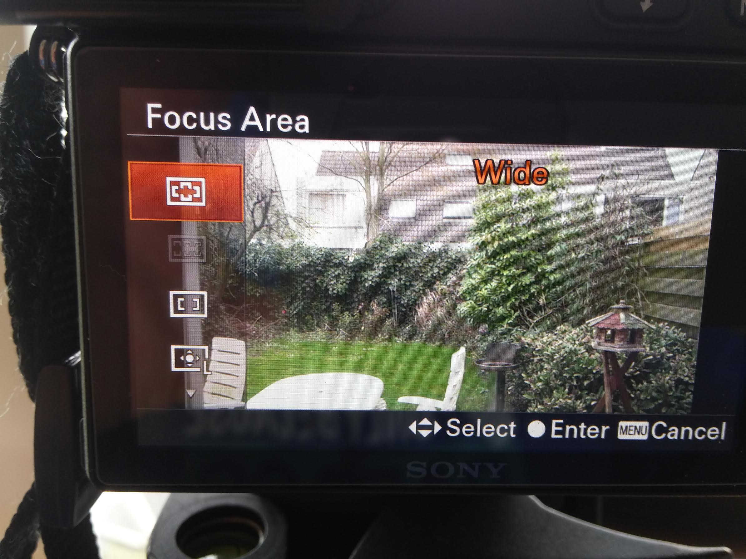

Hier is een schermprint. Je ziet dat zone grijs is en niet gekozen kan worden.a9a69813-6127-4808-b921-70447886cd0b.jpg
Sony a6300,Sony 18-200/f3,5-6,3 Sony 35/1,8,Sony 30/3,5,Sony 50/1,8,Samyang 12/f2,Sigma 19/f2,8. Sony A77/Sony 16-50/f2,8/Tamron 70-300/4,5-5,6 vc usd, Sigma 70/f2,8, LA-AE3
Dat beaam ik ook, dat zone-AF niet beschikbaar is. Ik ontken dat niet.
Het ging over het gedeelte "enkel AF met het centrale deel" wat ik niet begrijp.

Okay, misverstand. Ik bedoel dat de camera alleen focuspunten weergeeft in het midden van het beeld. Niet aan de randen.

Maar je krijgt weldegelijk AF-punten over het hele beeld. Alle PDAF punten op de sensor van de A6300 kunnen worden aangesproken!
Heb het zelf even getest ter bevestiging op de A6300 met LA-EA3 adapter. Ik zie letterlijk groene vakjes tot ver buiten het centrale deel van de sensor.
