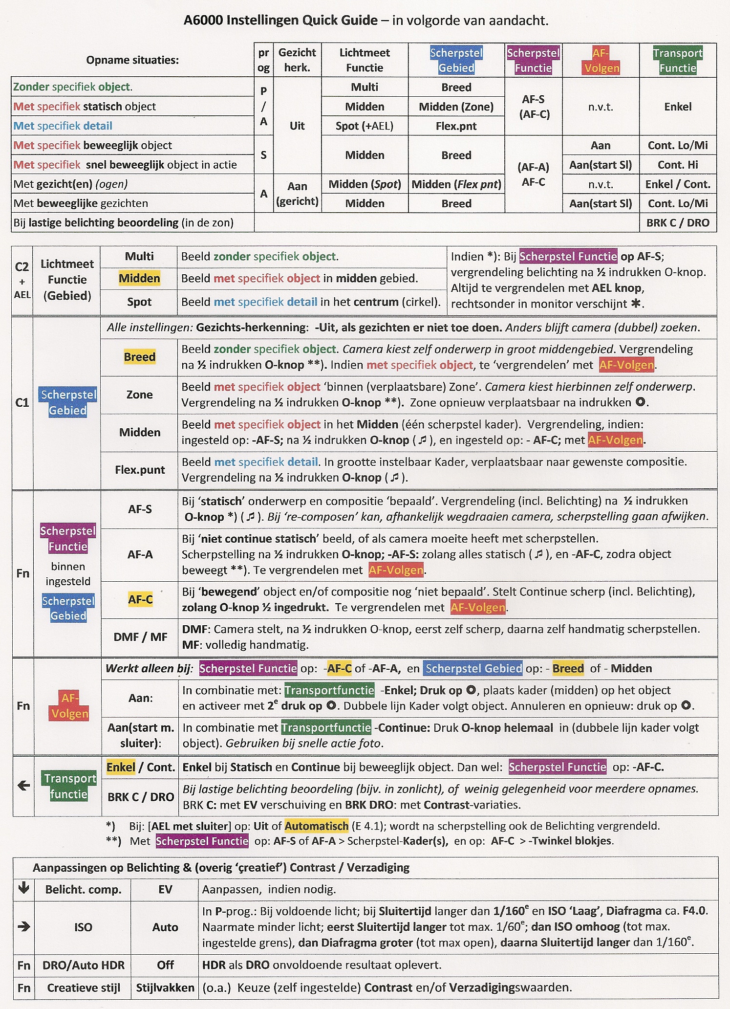

Als 'beginner' heb ik ontdekt dat het opbouwen van een bepaalde routine het beste werkt om de zonder iets te vergeten met de juiste instellingen te fotograferen. Ik heb dit samengevat in één documentje hierbij toegevoegd. Misschien dan anderen er ook wat aan hebben.A6000 Quick Guide Instellingen.jpg

Zal ik dit topic samenvoegen met de de andere handleiding die je had geschreven voor de A6000?
Echt fantastisch!
Ze zouden je binnen Sony eens een A6300 moeten geven om dergelijke mini-handleidingen te schrijven :wink:
Sony Alpha Training
RonaldC
Ja is goed. Ik heb inmiddels 2 links aangemaakt:
Eén met de jpeg versie op google docs:
https://drive.google.com/file/d/0Bw9JOOlh_hv7LU9JX3JCekZqS1k/view?usp=sharing
en één met een doc. versie die naar Word omgezet kan worden:
https://docs.google.com/document/d/183a7R4XJ59iMyalj15iziKyyxO6-OJjzZuFCMqqVFwY/edit
Maar de Word versie is inmiddels heel acceptabel qua lay-out, waarmee de jpeg. versie een beetje overbodig is geworden

Gebruik je "quick-guide" intussen een paar dagen. Is echt "beregemakkelijk", omdat het toestel zoveel
instellingen heeft. En je wel eens wat vergeet.
Vooral, als je niet, vrijwel dagelijks het toestel gebruikt.
Enorm bedankt. Je hebt mij er, een geweldig plezier mee gedaan.
Heb zelf een A6300, maar die verschilt niet enorm veel. Grootlijnig gaat dit prima.
(Heb even gewacht met reageren, omdat ik in de praktijk wilde zien, of 't werkt - Ja dus)

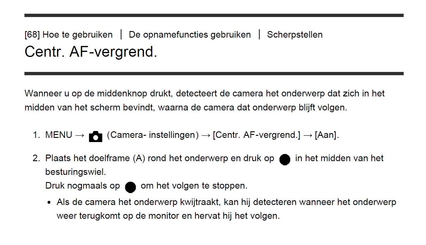

Heb nog wel even een vraag.
Wat bedoel je met: AF Volgen?
Is dat de instelling dat je door op de middenknop te drukken, de AF te laten volgen?
Zie foto uit de gebruiksaanwijzing (van de 6300)
RonaldC
Ja inderdaad. Er zijn eigenlijk twee AF vergrendelingen; het 'gewone vergrendelen' (met de sluiterknop) en  'vergrendeling (dat het geselecteerde onderwerp/object volgt). Sony zou er goed aan doen deze twee zaken verschillende namen te geven, zéker op de monitor, waar ze het 'AF-vergrendeling' noemen. Taalkundig klopt het wel, maar het zijn twee verschillende acties. Mijn 'AF-Volgen' is wat cryptisch, maar maakt wel het onderscheid.

O ja; de Quick Guide is, via een link, inmiddels ook beschikbaar als Word document. Dan kan je dingen naar eigen smaak of toestel type aanpassen.
Tjardi
@RonaldC
Had die al ontdekt. Staat al op m 'n computer.
Vooral in Word is wisselen erg makkelijk.
Maar ik heb nog niets aangepast! En dat is een goed teken.
