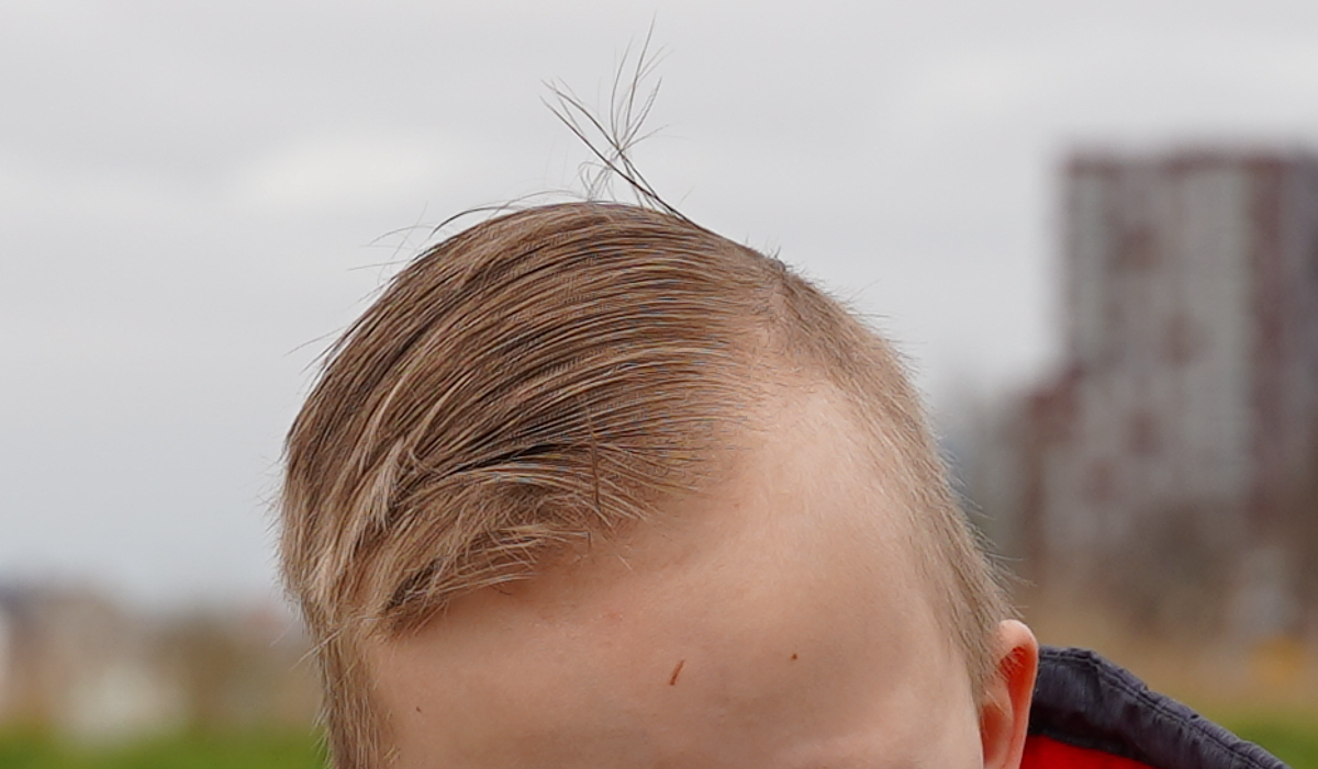

Ik heb een vraag, ik heb sinds een aantal maanden een Sony a7 iii met een Tamron 28-75 lens. Ik schiet voor nu alleen JPEG, maar als ik foto's van mijn zoontje maak zitten er 9 vd 10 keer rare streepjes in zijn haar. Ik heb even geprobeerd om ook in RAW te schieten om te vergelijken, en in de JPEG is het echt heel duidelijk en in de RAW zie je het heel lichtjes (waarschijnlijk ook omdat ik weet maar ik moet kijken). Dit is een beetje teleurstellend omdat ik dit niet verwacht bij een camera uit deze prijsklasse (al heb ik het ook nog nooit in mijn andere, goedkopere camera's gezien). Nu vroeg ik me af of iemand weet of dit 'normaal' is bij deze camera (camera/lens combinatie), of dat er misschien iets aan de hand is met mijn camera/lens. Dit is een nogal populaire camera en lens combi en ik kan niets soortgelijks  vinden op internet dus vandaar mijn berichtje hier :slight_smile:
Hierbij een screenshot van een 100% crop JPEG, het probleem is hier duidelijk te zien als verticale streepjes in zijn haar.
Alvast bedankt!

Dankjewel! Ja ik probeer nu dus uit te vinden of het de camera is, de lens, of de combinatie van. Ik dacht omdat dit zo'n populaire combinatie is dat ik vast wel moet kunnen uitvinden wat het kan zijn maar tot nu is dat me nog niet gelukt. Ik zal bij dit antwoord nog een screenshot plaatsen van een foto waarbij het ook duidelijk te zien is (helaas niet zo scherp als de vorige, maar vond deze even snel, maar ook hier zie je de strepen terug). In de tussentijd heb ik mijn camera teruggezet naar fabrieksinstellingen  (ik had ook scherpte op +1 staan in mijn camera voor jpeg), maar helaas is het probleem niet weg (scherpte staat nu op 0 en het is niet zo duidelijk als op deze foto, maar nog wel duidelijk aanwezig).
Ik blijf het wel vreemd vinden dat ik het alleen in het haar van mijn zoontje zie, het is me tot nu toe nog nergens anders opgevallen. Ik lijk ook wel wat moiré te zien in het haar en weet niet of dit in combinatie met de jpeg compressie van de camera het probleem is. Op een tweetal test foto's van mijn vrouw met blond haar zie ik het probleem niet, ik vindt het heel vaag allemaal 🤔

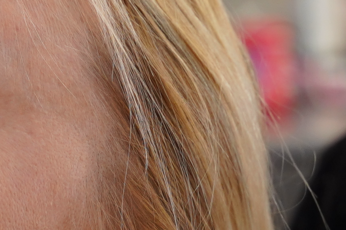

Ik vond toch een foto van mijn vrouw waar het probleem zich ook voordoet, en de streepjes lijken een andere kant op te gaan ondanks dat de foto's beide liggend zijn genomen.
Edit: tekst aangepast en andere foto geplaatst want dit was dezelfde foto 😊 en nog een foto geplaatst.

Ik zie de streepjes alleen horizontaal of verticaal lopen, waardoor mijn gedachten over de oorsprong richting je sensor gaan. Ik neem aan dat de pixels ook een rechthoekig raster vormen. Het lijkt wel of er een soort dwarsbeïnvloeding op je sensor actief is.
Zou nu spannend zijn als de streepjes telkens op andere plekken blijven ontstaan, want dan ga je denken aan een externe oorzaak: vuiltjes, misschien zelfs op/in je lens?
Anderzijds, als je de JPEG-compressie verdenkt, zou je eens in RAW kunnen schieten en deze in een daartoe geschikt programma kunnen omzetten naar jpg. Daarmee sluit je de interne jpg-compressie uit.
