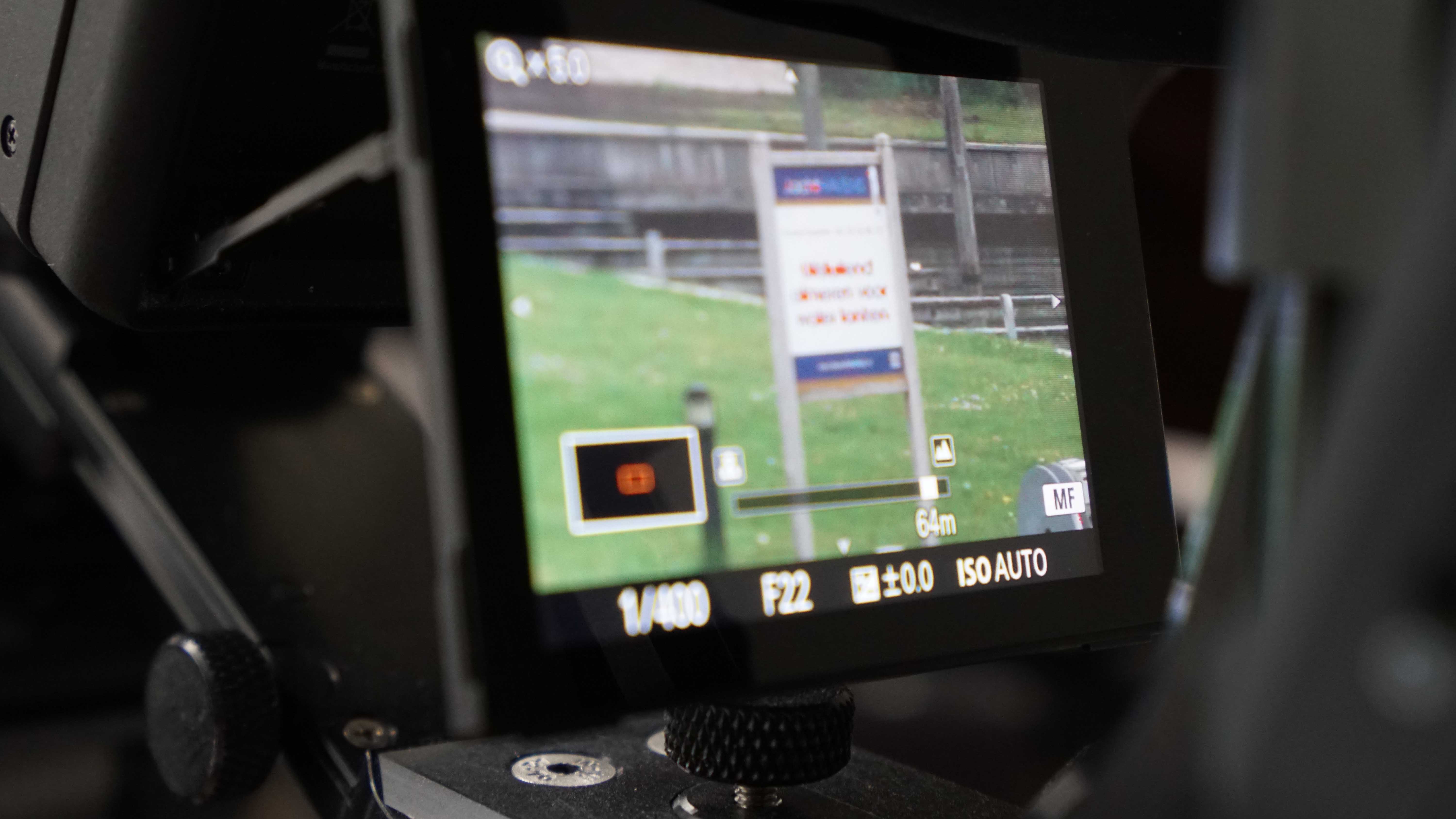

'k Zal nog even een foto bijvoegen van wat je ziet, als je op manuel focus gaat werken.
Let op heel langzaam aan de scherptering draaien. Maar je kunt heen en terug draaien.
Afstand tot scherpgestelde object wordt aangegeven in meters bij uitvergroten - resized.jpg

Maar wat ik al eerder schreef, je kunt met een Sony lens, op handmatige scherpstelling, als je aan de
scherpstelring draait, ook e.e.a. zien. (foto)  En bent in staat een scherpstelpunt in meters aan te geven.
En daar kun je toch wel wat mee. Zeker in combinatie, met 1 van de reliefkleuren van de scherpstelling.

Wat ik zelf meestal doe. Ik stel scherp op MF, met relief aan op rood. Medium of 100%.
Dan stel ik zo scherp mogelijk, op 't onderwerp waar 't om gaat.
Kijk dan op 't beeldscherm/zoeker op hoeveel meter ik dan zit.
Kijk dan op de DOF lijst. Kies dan de scherpte, die wordt aangegeven, om vanaf het scherpgestelde punt,
(eventueel er voor) t/m oneindig, de zaak scherp te krijgen.
Over deze werkwijze heb ik geen klagen.

De meeste lenzen (op heel dure na) zijn op zijn scherpst ergens tussen de F5,6 en F8. Daarna worden ze rap minder scherp door diffractie en dus zijn waardes als f18 en f22 eigenlijk nauwelijks zinnig.
De diffractie zal er snel voor zorgen dat de scherpte achteruit holt.
Toplenzen gaan soms tot F13 maar ook dan zal de scherpte afnemen.
Daarbij is dit model vooral technisch terwijl creatief in mijn ogen belangrijker is.
