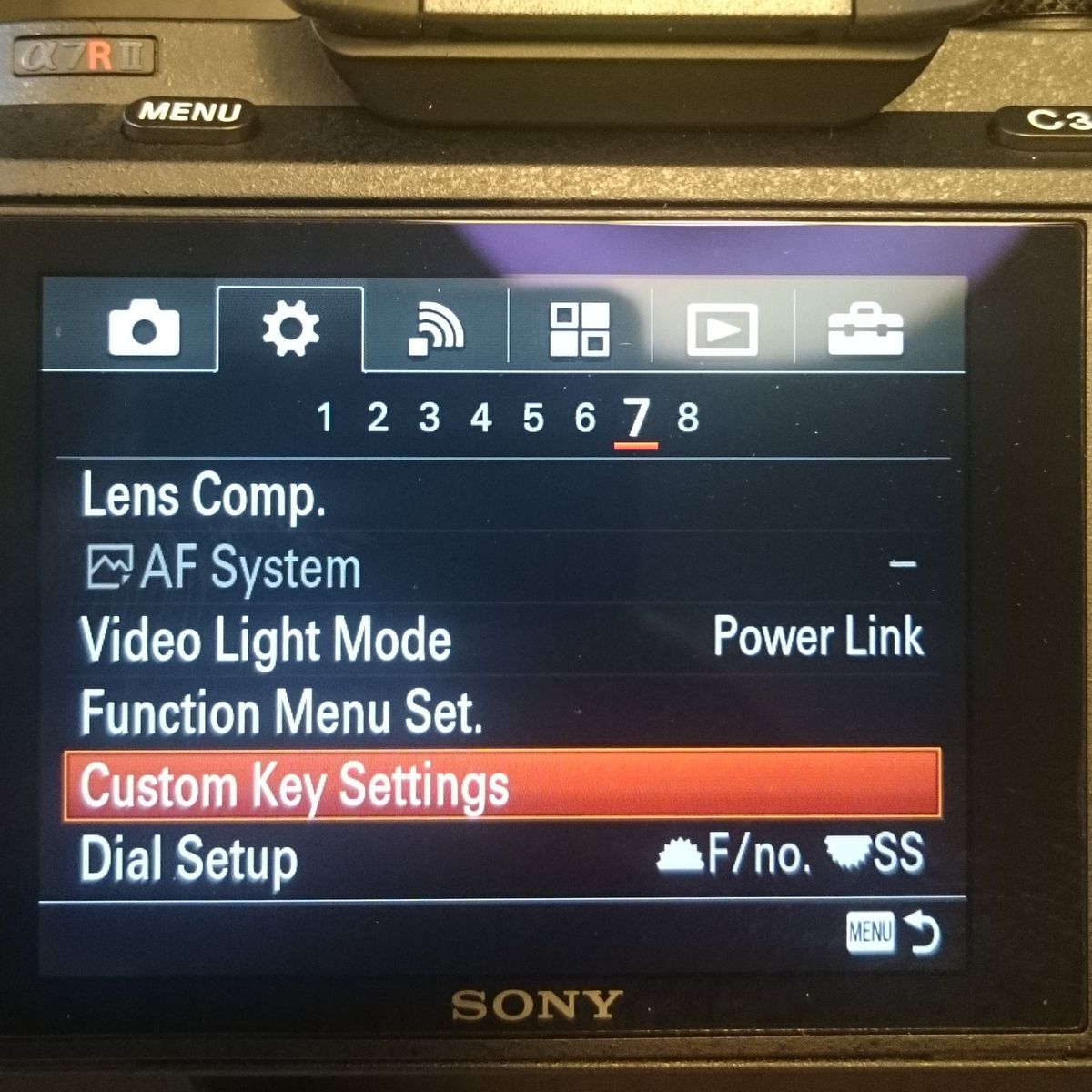

Maar om de eye-tracking functie ingesteld krijgen (in tegenstelling tot gezichtsherkenning kan je niet louter de ontspanknop gebruiken), dien je enkele menu items te veranderen. Er zijn heel veel verschillende manieren om dat te doen, wat ik hieronder beschrijf is wat voor mij persoonlijk het aangenaamst werkt.
-Druk op "menu".
-Ga naar 2e tabblad met "tandwieltje" en daarin het 7e submenu: "custom key settings".
-Ga in dat menu naar de "AEL"-knop op het 2e tabblad (door op pijltje rechts te drukken) en wijzig deze functie naar "eye-AF".
