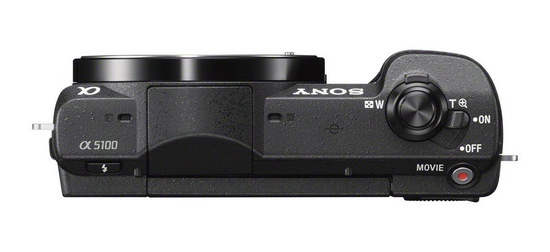

Een derde mogelijkheid is de W/T draaiknop rond de sluiterknop (naast de aan/uit knop).
Waarom zijn er drie mogelijkheden om te zoomen? De meeste fotografen zijn gewoon van te draaien aan de lens. Bovendien kan je het snelst zoomen met de draairing rond de lens. De schuifknop aan de zijkant van de lens geeft een constante zoomsnelheid, wat b.v. tijdens filmen zeer nuttig kan zijn. De snelheid van zoomen via de W/T draaiknop op de camera kan je regelen: beweeg een beetje om trager te zoomen, beweeg de draaiknop meer om sneller te zoomen. De snelste positie van deze knop is ongeveer even snel als de W/T schuifknop op de lens.
