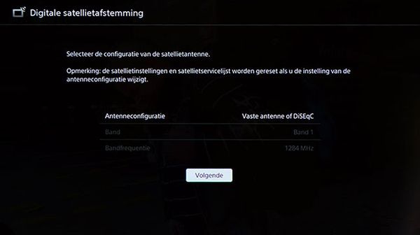

  2. NL_06.jpgSelecteer eerst uw antenneconfiguratie. Afhankelijk van uw installatie kiest u 'Vaste antenne of DiSEqC' of 'Distributie van één kabel'. De tweede optie vindt u vaak in grote flatgebouwen. Als u 'Distributie van één kabel' selecteert, moet u waarschijnlijk informatie voor 'Band' en 'Bandfrequetie' invoeren. Vraag uw huisbaas of satellietinstallateur om deze gegevens en voer ze in op de tv. Als u 'Vaste antenne of DiSEqC' hebt geselecteerd, hoeft u verder niets te configureren. Kies 'Volgende' om naar de volgende stap te gaan.

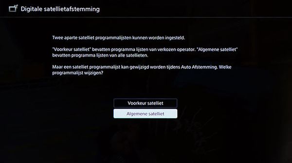

  3. NL_07.jpgNu moet u kiezen of u een satellietprovider wilt gebruiken. Als u een satellietprovider (bijv. CanalDigitaal) wilt gebruiken, selecteert u 'Voorkeur satelliet' en kiest u uw provider. Als u deze optie selecteert, ontvangt uw tv de kanaallijst van de provider (het kan zijn dat de volgorde vaststaat). Als u geen satellietprovider gebruikt, selecteert u 'Algemene satelliet'. Bij deze optie kunt u de kanalen na het afstemmen zelf sorteren.

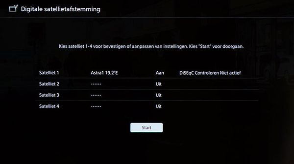

  5. NL_09.jpgBij deze stap ziet u een lijst met beschikbare satellieten. Welke en hoeveel satellieten u ziet, hangt af van de configuratie van uw antenne. Als u een basisopstelling hebt met één schotel en LNB ziet uw scherm er waarschijnlijk zo uit. U kunt nu beginnen met afstemmen. Als u een geavanceerde opstelling hebt, leest u verder om uw scan aan te passen.
