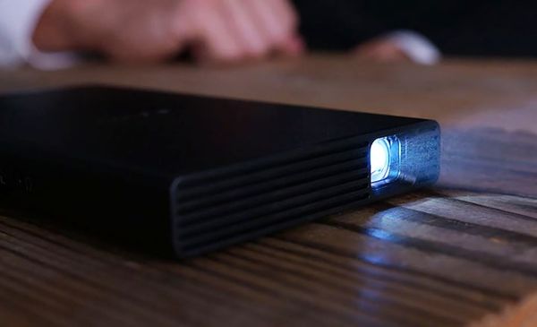

De MP-CD1 is indrukwekkend compact en weegt slechts 280 gram. Laat hem in uw aktetas of rugzak glijden, zodat u zeker weet dat u altijd klaar bent voor een zakelijke pitch overdag of om 's avonds een actiefilm te vertonen.

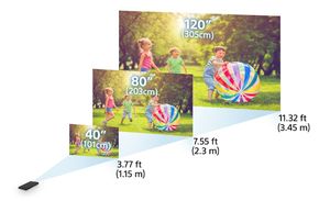

Wat is het maximale beeldformaat dat de MP-CD1 kan projecteren?
screen.jpgAfhankelijk van het omgevingslicht kunt u een scherm van maximaal 305 cm weergegeven. Aangezien de helderheidsuitvoer van elke projector beperkt is, ziet u het beeld niet als het omgevingslicht in de kamer te fel is. Als u het beeldformaat verkleint, gaat de helderheid omhoog.
Projectieafstand Beeldformaat
58 cm 51 cm
3,45 m 305 cm
