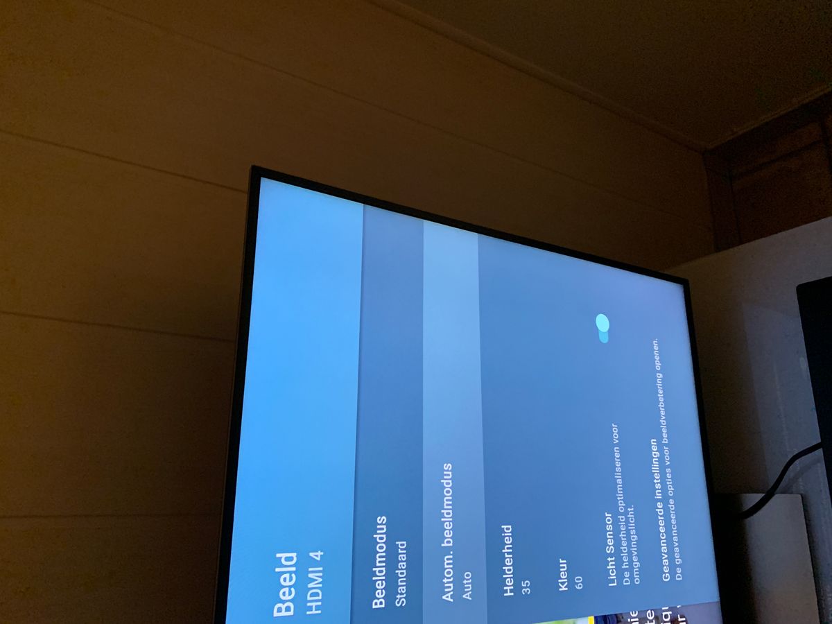

De automatische beekdmodus is niet in te stellen op mijn tv. Heeft wellicht met ARC te maken? IMG_20190410_091856.jpg
StrikerXL
Het zal te maken hebben dat jouw tv die instelling niet heeft of dat het niet op het juiste kanaal staat.
Normaal moet je 4K speler aanstaan en dan moet je dit bekijken niet wanneer je DTV aan staat als signaal.
Dit kan je nazien in je handleiding.
