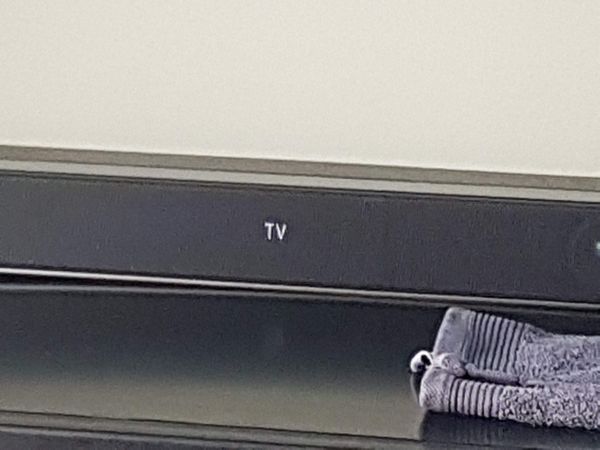

Gisterenavond weer geprobeerd om het werkend te krijgen maar helaas.
TV gekozen op de sounbar
HDMI 3 op de TV
Meerder keren de setup uitgevoerd
Hij ziet dus alle boxen maar moet er geen groen vinkje staan bij de soundbar?
Staat de "Doorvoermodus" wel op "Auto" in het menu Audio-uitgang?
