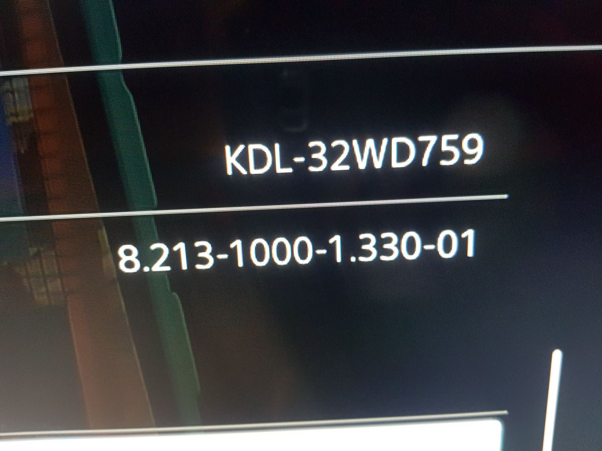

Mooi advies en heel concreet ook, maar zoals ik zei ik heb geen idee... hoe moet je firmware (v8.229) van de WD759 updaten, waar kan ik dat zien ? Ik zie alleen een software versie, zie afbeelding. 169599775_355053899232034_4986535761901915269_n.jpg
Op de Sony ondersteunings pagina van de WD759 is de nieuwe firmware en de instructie's te vinden hoe de firmware geupdate kan worden.

dank je, die had ik inmiddels ook al gevonden. Maar nu zie ik dus geen usb aansluiting op mijn tv, want ik begrijp uit de instructie dat ik een usb nodig heb om het programma erop te zetten vanaf de pc en dan de usb in de tv te steken (denk ik).

Even goed kijken, USB zit aan de achterkant aan de zijkant.
Volgens de specificatie's heeft de WD759 2 USB-ingangen.
