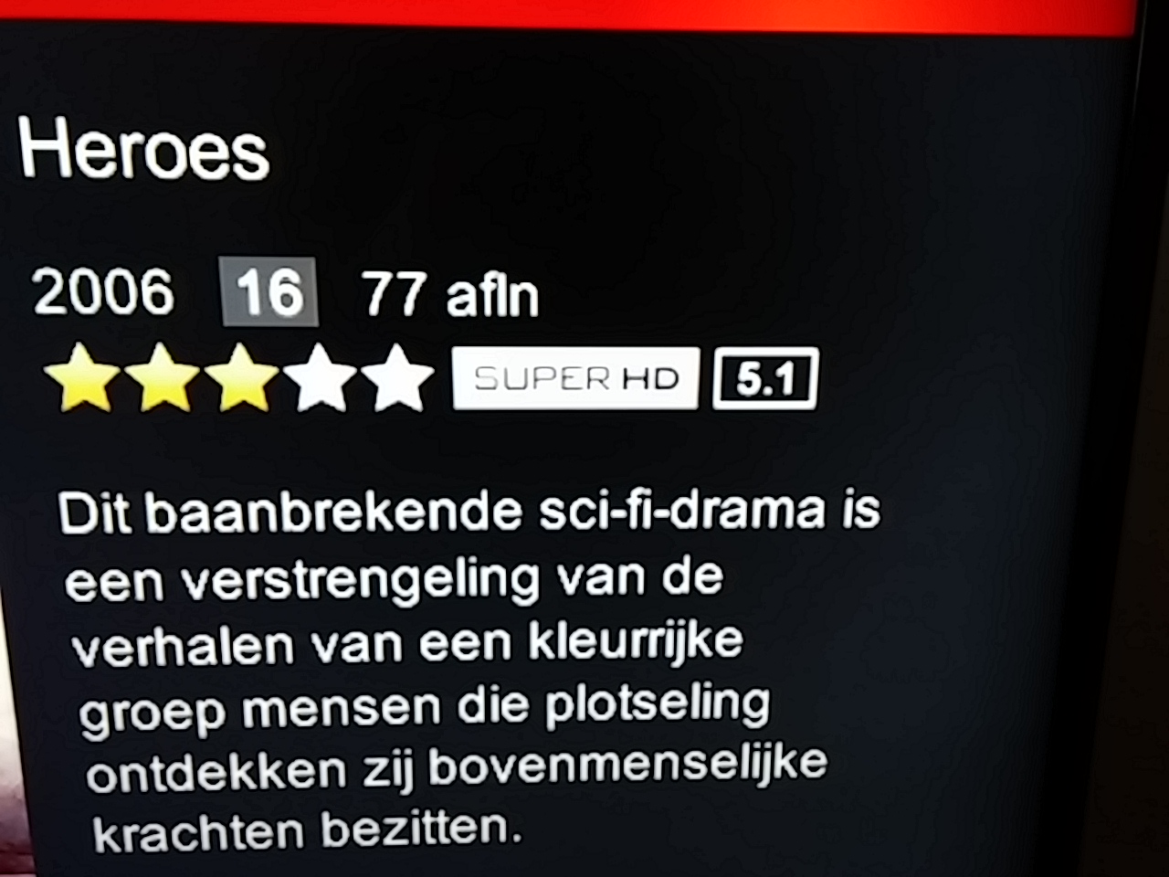

Als eerste wil ik het volgende verschil onder de aandacht brengen. Als ik een serie bekijk op netflix via de Sony t.v. (als voorbeeld de serie Heroes), dan geeft netflix aan dat het om een HD uitzending gaat. Zie foto hieronder:
Als ik Heroes afspeel op netflix via mijn blu-ray speler, dan geeft die aan SUPER HD. Zie foto hieronder:
Het is me een raadsel waarom het ene apparaat wel SUPER HD doorgeeft en de andere niet??. Beide apparaten waren op het moment dat ik de foto nam verbonden met LAN. Dus dat lijkt me dik in orde. Ik ben lid van Ziggo en Ziggo geeft SUPER HD door, dus waarom de t.v. dit niet weergeeft begrijp ik niet. De t.v. is voorzien van de laatste firmware van Sony. Verder heb ik na de update een harde reset uitgevoerd (minimaal twee minuten de stekker eruit). Vervolgens ben ik in het menu naar fabrieksinstellingen gegaan. Deze aangeklikt en daarna de t.v. weer opnieuw ingesteld. Dit heeft geen resultaat gehad....helaas.

Hoi Ferry,
Om gelijk op het HD en Super HD verhaal te reageren. Die twee termen geven aan dat het signaal 720P is of 1080P.
Echter moet je voor de zekerheid als je via Netflix de aflevering afspeelt op de info knop drukken. Dan zie je linksboven de resolutie en nog wat andere data. Als je bij beide varianten van Netflix gewoon 1080P krijgt, is er niks aan de hand.
Kan je laten weten wat je te zien krijgt?
Overigens krijg je vrijwel nergens Super HD te zien als omschrijving op de TV app van netflix. Maar die krijg je wel te zien als je op de info knop drukt tijdens de aflevering.
