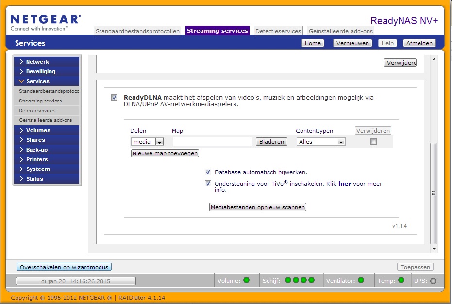

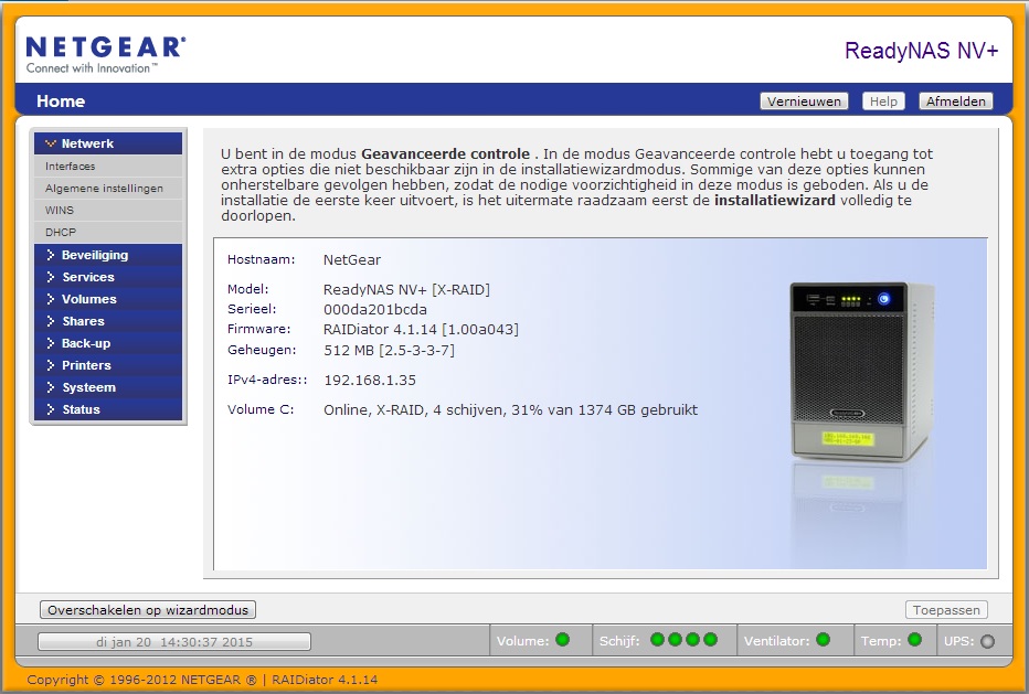

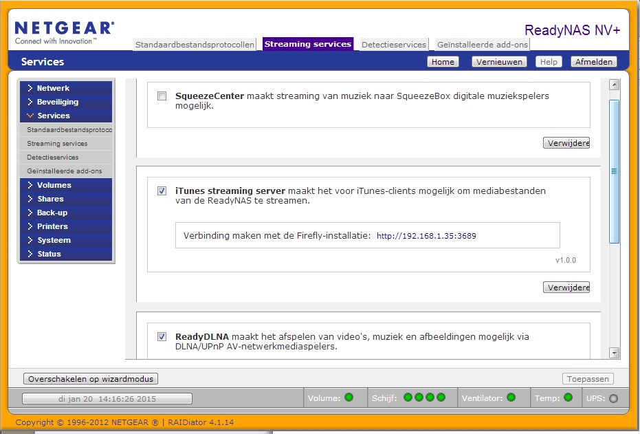

Ik heb een al wat oudere NAS. Netgear NV+ met een sparc RAIDiator 4.1.14 software.

Ik denk niet dat je huidige setup geschikt is voor streaming.
De TV zal alleen bepaalde bestandstypen accepteren via deze DLNA server. De server van je NAS transcodeert de videos namelijk niet, wat de TV wel nodig heeft.

Voor zover de stream services op mijn NAS. De TV vind mijn NAS nu ook niet meer vreemd genoeg.
