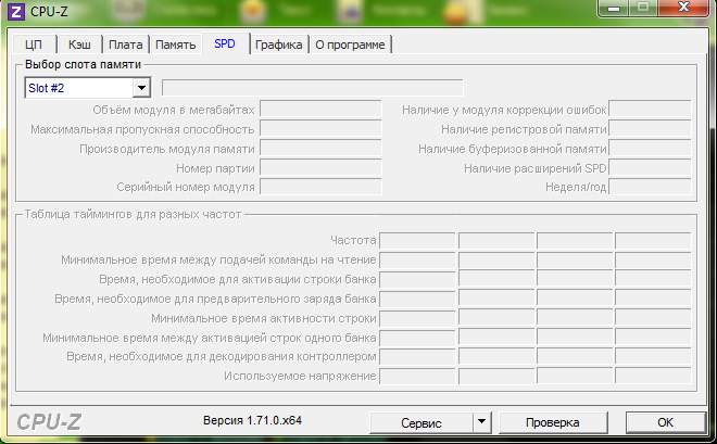

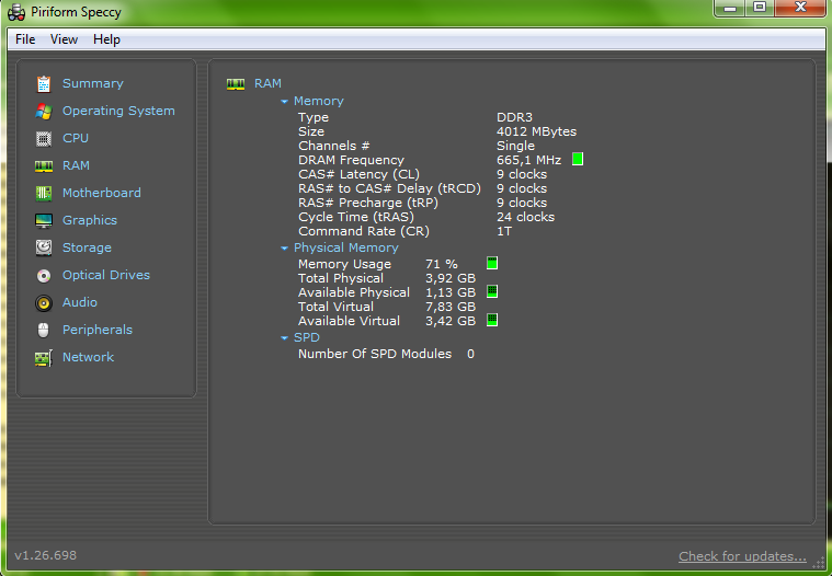

CPU-Z как и Everest показли только тип памяти DDR3 и частоту 1333, производителя непоказали
Россказни мне тут не рассказываем. В CPU-Z переходим ко вкладке SPD и копаемся в Slot. Если вашу память не собирал Дзяо Пинь в своей лачуге., то вы название своей памяти найдёте.
Приветствую!
Возможно и Дзяо собирал
но ситуация такова, что производителя неотображает...
использовал для определения CPU-Z 1.77 и 1.71 версии и 32 и 64 бит, и Speccy и Everest...
Как быть с этим???
Как же всетаки глянуть производителя памяти!?
Да и частота памяти не 1333 а 665??
Одни вопросы...:))

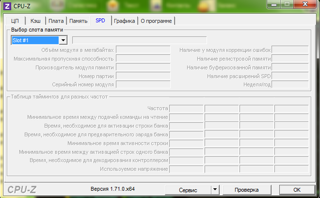

Кстати, производителя встроенной памяти 4Гиг так и не определил...:) скорее всего придется приобретать на удачу:\
+первый скрин параметры встроенной памяти приведен выше в сообщениях:
+второй и третий скрин с установленной дополнительной линейкой в первый слот, но она я так понимаю 800МГц:
"но она я так понимаю 800МГц" Не понятно-зачем я выложил кучу ссылок и информации, которую вы не читаете?
PC3‑12800 всегда была на частоте 1600мгц.
Ещё раз даю ссылку https://ru.wikipedia.org/wiki/DDR3_SDRAM В ней смотрим таблицу под названием
Спецификации стандартов
Смотрим её ОЧЕНЬ, ОЧЕНЬ внимательно.:smileyrolleyes:
