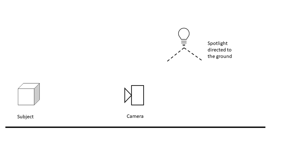

Recentemente ho notato uno strano comportamento: quando scatto in condizioni di bassa luminosità con uno zoom a 30mm ed è presente una luce diretta verso il suolo e piazzata dietro e in alto rispetto alla telecamera (ad es. un lampione), un cerchio largo appare al centro della foto.

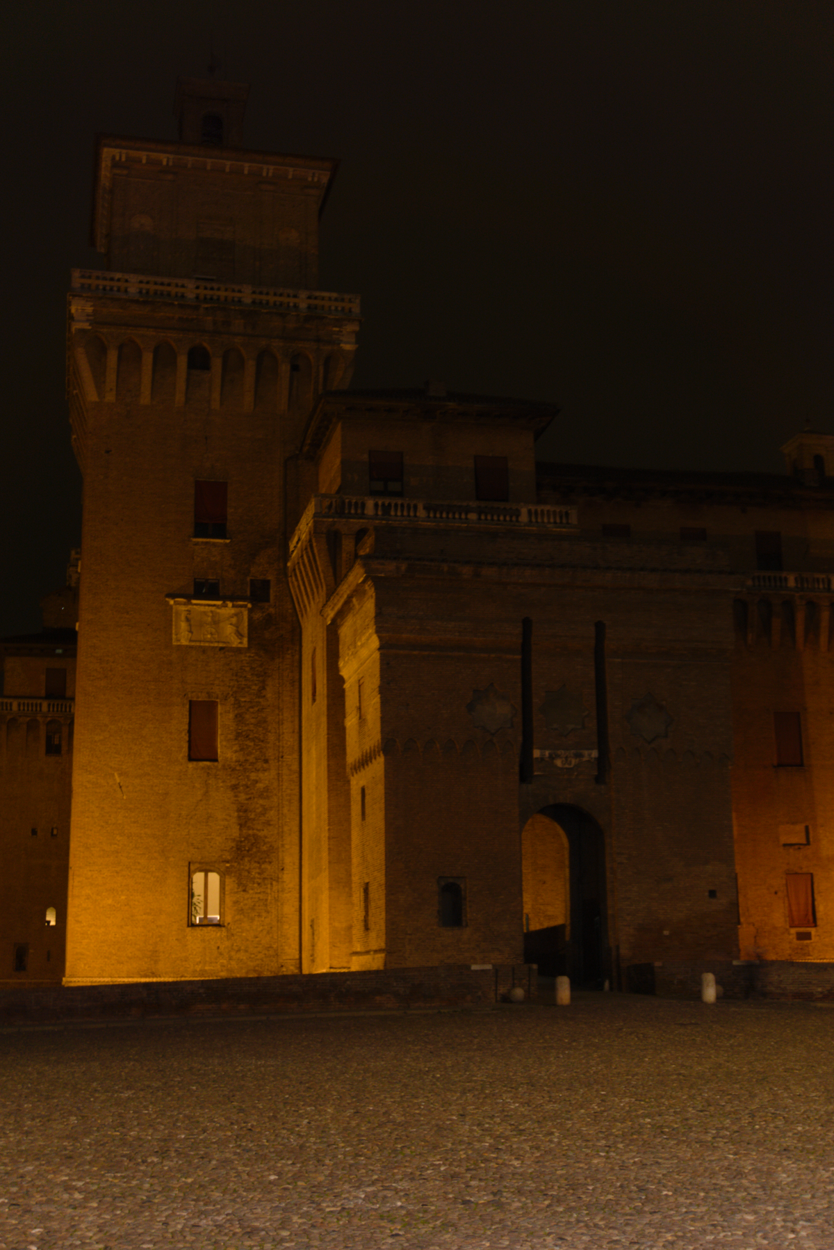

Foto originale senza alcuna correzione: ISO 200, f/5 30mm, 3/5 sec.
Foto originale: ISO 200, f/5 30mm, 3/5 sec.
Foto migliorata, il cerchio è più visibile.
Corrected photo (circle is more visible)
Schema della scena. Zoom della fotocamera a 30mm.
Schema of the scene
PS. La compressione riduce il cerchio. La foto era stata scattata in RAW ed è più visibile.

ora che sappiamo che sei italiano....però sai che io proprio non vedo il cerchio che lamenti...probabilmente a causa della compressione ma è difficle aiutarti se non riusciamo a vedere.
Sto perdendo gli occhi sulla seconda foto ma non capisco a cosa ti riferisci 😞
Puoi fare un crop del cerchio così vedo dove è?
Avevi il paraluce montato?

Stavo riaprendo la discussione in italiano, aggiungendo altre informazioni e una foto sparata nella luminosità e nel contrasto in cui si vede bene il problema (inoltre uso una compressione lossless png a 16-bit invece che lossy jpg a 8-bit).
Purtroppo Sony non me la fa caricare perché dice che ho superato il limite giornaliero di upload..... Domani dovrei riuscire a caricarla e ad aprire la nuova discussione.
PS: io ho uno schermo al 97% sRGB e 75% AdobeRGB e con luminosità 100% lo vedo in entrambi gli spazi colore. Confermo però che nella foto con le frecce la compressione non fa vedere nulla. Smartphone e la maggior parte dei tablet hanno uno spazio colore ridottissimo e quindi l'effetto è invisibile. Per lo scatto non ho usato paraluce.
