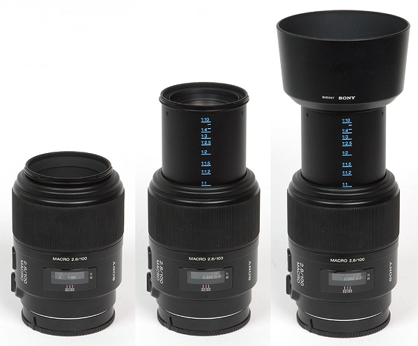

Scherpstelafstand: Dit is een van de belangrijkste keuzebepalende criteria voor macrolenzen. Hoe langer de brandpuntsafstand, hoe groter de afstand tussen de sensor en het onderwerp. Dit is van belang wanneer je bijvoorbeeld schuwe insecten wil fotograferen zoals vlinders. Je zal in een dergelijke situatie een macrolens van minstens 100mm (bij voorkeur 150mm of meer) verkiezen om het insect niet te dicht te benaderen. Uiteraard stelt dergelijk probleem zich niet bij bijvoorbeeld bloemen, waar kortere macrolenzen ook geschikt zijn. Hier is het wel erg belangrijk te weten dat de scherpstelafstand relatief misleidend is en eigenlijk geen goede parameter is om een lens te kiezen! (Zie verder bij werkafstand!)

Links toont de Sony 100mm F2.8 wanneer scherpgesteld wordt op een onderwerp op oneindig, midden toont wanneer zo dicht mogelijk wordt scherpgesteld. Rechts wordt de zonnekap weergegeven. Je verliest dus ongelofelijk veel "werkafstand" door het uitschuiven van de lens wanneer deze geen IF-design heeft.
Naar: http://www.photozone.de/sony-alpha-aps-c-lens-tests/378-sony_100_28

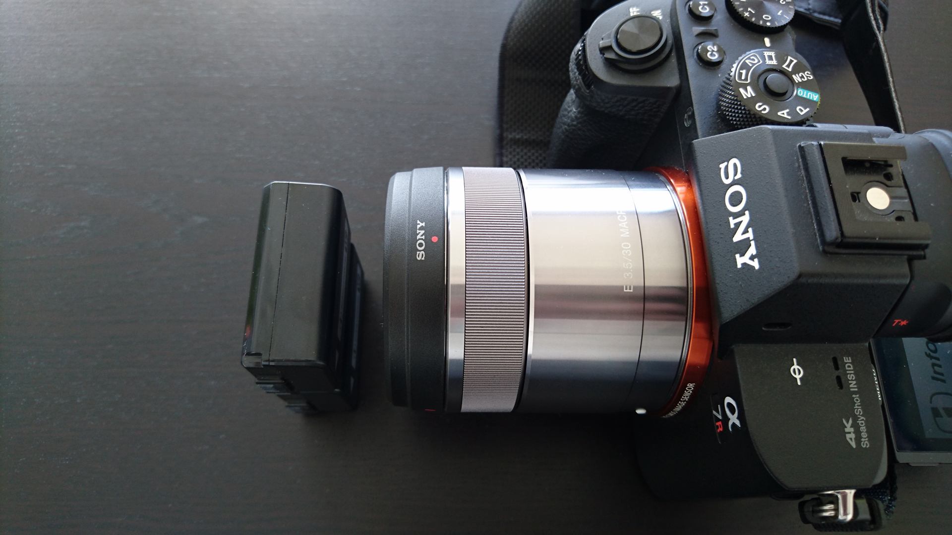

Een ander voorbeeld wat betreft de werkafstand: De Sony E 30mm F3.5 macro voor NEX heeft een scherpstelafstand van 9,5cm. De flange-back distance bedraagt 1,8cm voor Sony NEX camera’s. De lens zelf heeft een grootte van 5,5cm. Netto heeft deze macrolens slechts 2cm resterend tussen het voorste lenselement en het onderwerp. Gebruik je de zonnekap op deze lens, dat zit je haast tegen je onderwerp waardoor je zelfs een schaduw werpt op je te fotograferen onderwerp.
