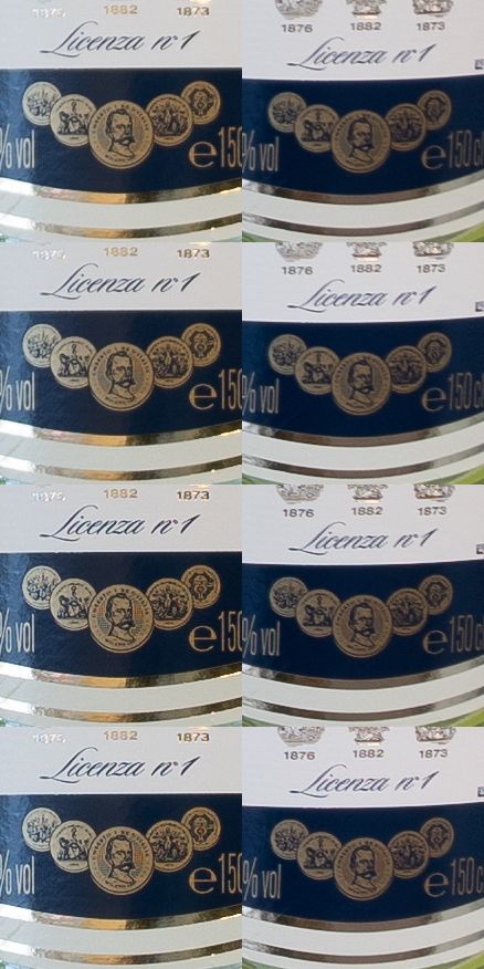

Scherptecrops
De foto’s zijn geven het centrum (linker foto) en daarnaast de scherpste onderhoek weer. Onder elkaar vind je crops genomen op F3.5, F4, F5.6 en F8 op 16mm.
De resultaten voor de scherpte zijn niet zo verrassend voor een kitlens. De scherpte neemt toe naarmate het diafragma steeds meer wordt toegeknepen. Zelf heb ik geen moeite om deze lens op F3.5 te gebruiken als de situatie daarom vraagt. Echt goede resultaten haal je vanaf F5.6, F8 is uitstekend. Enigszins verrassend vind ik de hoeken, tenminste op de geteste afstand (70cm).
