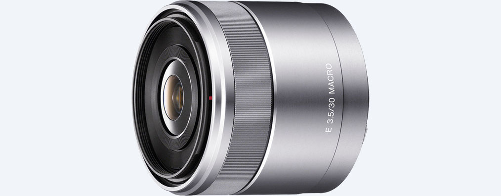

E 30 mm F3.5 – SEL30M35
1.790  Weergaven
Vatting: E-mount
Formaat: APS-C
Brandpuntsafstand: 30mm
Diafragma: F3.5
Kleinste diafragma: F22
Diafragmabladen: 7 (afgerond)
Focus intern: JA
Stabilisatie (OSS): NEE
Weersbestendig: NEE
Kortste scherpstelafstand: 9.5cm (0.095m)
Filtermaat: 49mm
Maximale vergroting: 1:1 (1x)
Lengte (zonder en met zonnekap): ± 5cm en ± 6,5cm
Gewicht (lens + zonnekap): 150g
Bijzonderheden: komt met een zonnekap. Lensupdate beschikbaar: http://www.sony.be/support/nl/product/SEL30M35#SoftwareAndDownloads
Link naar Sony pagina: http://www.sony.be/nl/electronics/cameralenzen/sel30m35
Adviesprijs (Sony-website): 270 euro

Sterke punten
-lichtgewicht lens.
-Goedkoop!
-Scherpe lens, maar het beste resultaat voor echte macro (1:1, maximale vergroting) haal je op F8.
-Interne scherpstelling zorgt ervoor dat de lens even groot blijft tijdens het scherpstellen.
-Snelle AF.
Minder sterke punten

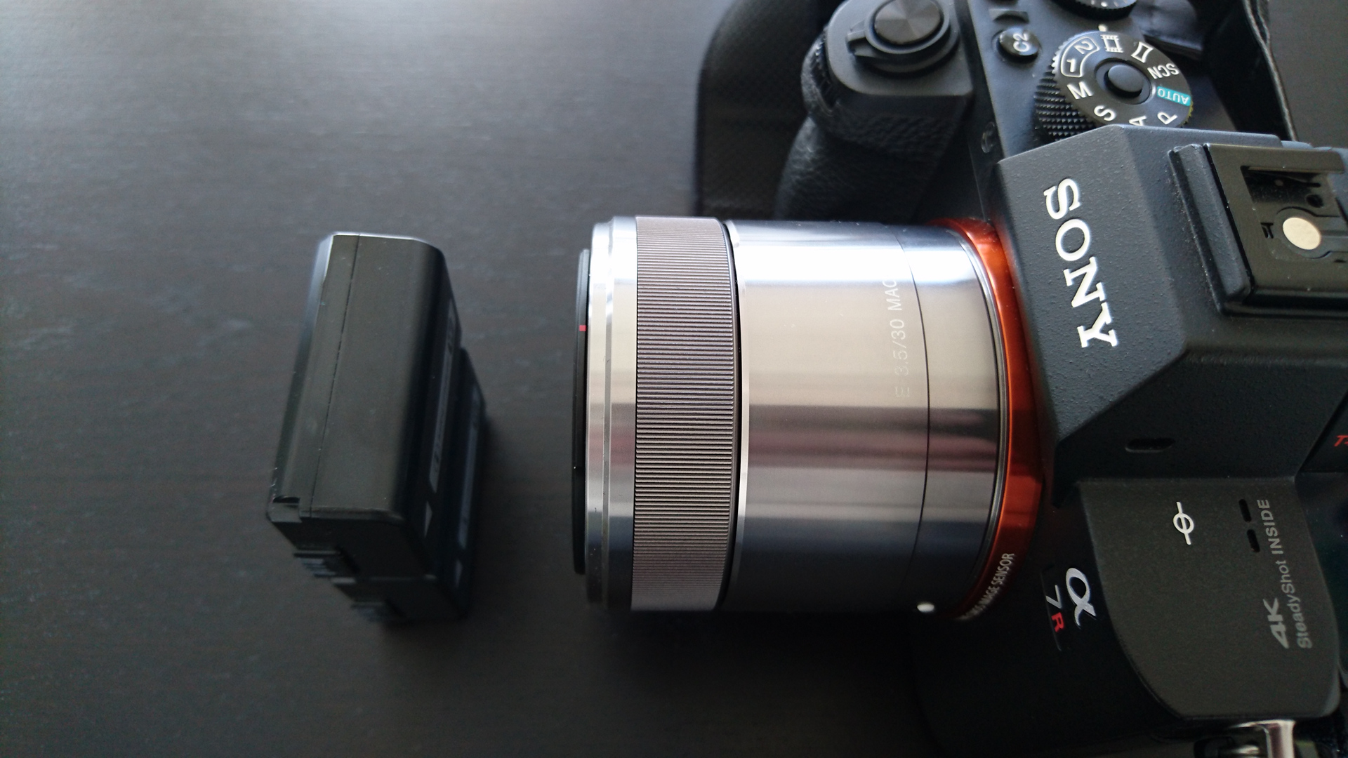

-Je moet heel dicht met de lens op het onderwerp komen (in termen van enkele centimeters) om de maximale vergroting te bereiken (= werkafstand). Hierdoor is het nut als macrolens beperkt: stilstaande objecten (b.v. tandwielen van een horloge, juwelen, etc.) gaan zonder probleem maar b.v. insecten is haast onmogelijk op 1:1 vergroting omdat je te dicht moet komen.
-De meegeleverde zonnekap zorgt ervoor dat je NOG minder werkruimte hebt voor de lens.
-Als je 1:1 vergroting wil halen, moet je zo dicht op het onderwerp zitten dat je camera en lens vaak zelf een schaduw werpt op het te fotograferen onderwerp.
Korte bespreking
Een macrolens hoeft geen lens te zijn waar je enkel aan macrofotografie kan doen. De lens is ook perfect te gebruiken als alledaagse lens, hoewel het diafragma van F3.5 niet zo bijzonder is. De lens is zeker scherp te noemen, reeds vanaf F3.5 in het centrum. De hoeken zijn ‘goed’, maar halen op geen enkel diafragma het niveau van het centrum.
Als je echt macrofotografie wil doen, zal je tot op enkele centimeters van het onderwerp moeten komen. De scherpte gedraagt zich enigszins anders: F3.5 is goed, maar het progressief toeknijpen van het diafragma doet de scherpte duidelijk toenemen. In de praktijk is dat vaak geen probleem daar je F8 tamelijk vaak zal gebruiken op 1:1 vergroting omwille van de beperkte scherptediepte bij dergelijke vergroting. Wel oppassen dat je geen schaduw werpt op je eigen onderwerp als je van zo dichtbij moet scherpstellen. Om bijvoorbeeld vlinders te fotograferen kan je het bijna vergeten met deze lens. Met slechts enkele centimeters voor je onderwerp vliegen je vlinder meteen weg. Voor statische onderwerpen zoals juwelen, bloemen, interessante mechanische voorwerpen is deze lens uitstekend. Vooral als je hier en daar een macro of close-up wil fotograferen, is deze lens bijzonder handig!
De bouwkwaliteit is zeer goed dankzij de gebruikte materialen (metaal) en de interne scherpstelling waardoor de lens altijd even groot blijft. De zonnekap is meegeleverd maar eerder van beperkt nut: het zorgt ervoor dat je nog minder ruimte hebt tussen je onderwerp en je lens als je erg dicht op je onderwerp komt.
De kwaliteiten van deze lens zijn zeker goed, gezien een adviesprijs van 250 euro is deze lens zeker een aanraden als je af en toe aan macrofotografie doet, statische onderwerpen fotografeert of graag wil starten in de macrofotografie. Daar het een APS-C lens is, is het in principe niet geschikt voor Full-Frame camera’s. Doch met 18 megapixels is deze lens ook voor een A7RII zeker nuttig.

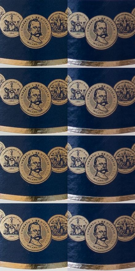

Scherptecrops
De foto’s zijn geven het centrum (linker foto) en daarnaast de scherpste onderhoek weer. Onder elkaar vind je crops genomen op F3.5, F4, F5.6 en F8.
De scherpte in het centrum van de foto is al quasi perfect te noemen vanaf F3.5. Hier valt erg weinig op aan te merken! In de hoeken is het verhaal anders: de scherpte haalt op F8 in de hoeken zelfs niet het niveau van de scherpte op F3.5 in het centrum, maar echt slecht kan je het zeker ook niet noemen. Als je close-up of macrofoto’s neemt, zal je vaak ook wat croppen (in het centrum), waardoor de scherpte in de hoeken steeds minder relevant wordt.
Hieronder wordt de scherpte op F3.5, F4, F5.6 en F8 gegeven wanneer je maximaal dichtbij fotografeert (maximale vergroting (1:1)) (enkel centrumcrops).
De scherpste neemt duidelijk toe bij het toeknijpen in het centrum van de foto van F3.5 tot F8. Dit in tegenstelling tot de vorige crops die genomen werden op een afstand van 70cm tot het onderwerp. Daarbij zag je nauwelijks tot geen verschil in scherpte van F3.5 tot F8. Als je van zeer dichtbij fotografeert, gebruik dan een F-waarde tussen F8 en F11 als de lichtomstandigheden het toelaten en je voldoende scherptediepte in de foto wil leggen.
