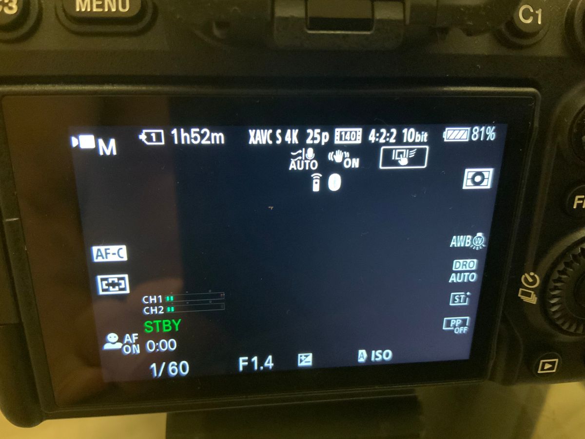

Выдержка 1/50 для видео sony a7iv

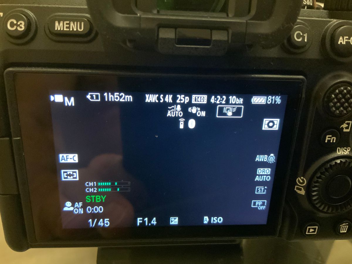

8814A9C8-2FFB-48EA-B9C8-CCF5C929D3F2.jpeg835A11DD-D14E-4998-8D71-E09A08D4B587.jpegЗдравствуйте! Не получается выставить выдержку для видео 1/50 на Sony a7iv, в режиме М выдержка или 1/45 или сразу 1/60, что делаю не так?

Все, нашёл причину. При установке шага компенсации выдержки на 0.5, появляется такой порядок 1/45, 1/60 и т.д. При шаге 0.3 все гут, 1/50 на месте.

Здравствуйте.
Проверьте настройку устранения мерцания, может у вас переменный затвор включен?
Вариант второй - камера в режиме NTSC. Переключите в PAL.
Успехов!

Режим устранения мерцания выключен, выдержка в NTSC и PAL меняется одинаково, 1/45 затем 1/60((
