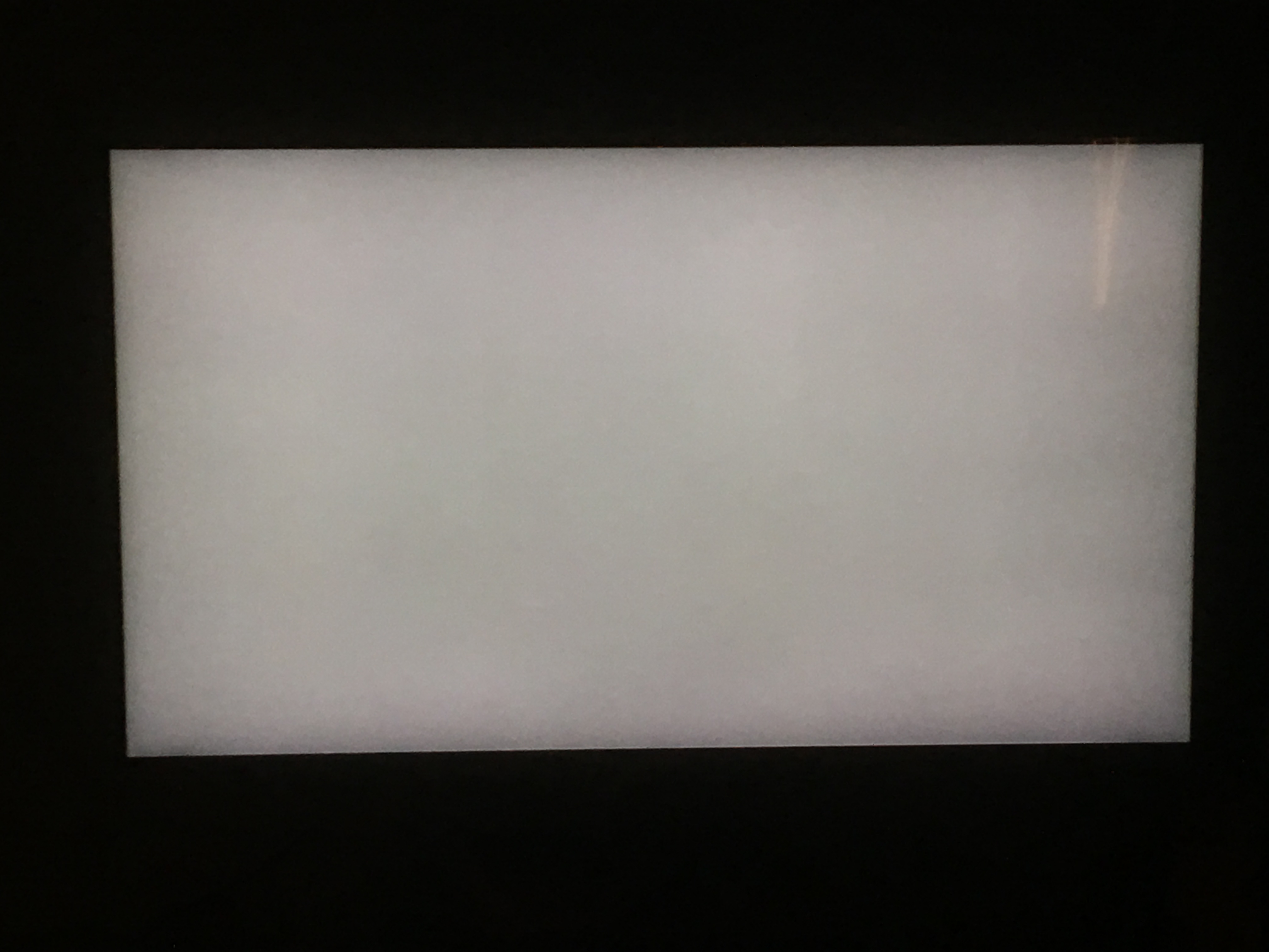

Dit type TV staat bekent om de zeer hoge uniformiteit van de Backlight van het scherm. In diverse review heb ik gelezen dat ze het scherm daarom prijzen. Toch is er bij mij wel erg grote vlekken te zien.  Dirty screen effect DSE. ook is er sprake van Clouding.
Ik heb een behoorlijk grote vlekken in het scherm. een hele grote aan de linkerkant en aan de rechterkant een kleinere. Is daar wat aan te doen?

Mogelijk dat het minder wordt als je het scherm masseerd met een zacht doek.
alexgout
Wow. Dus echt WoW.
Ik had niet verwacht dat masseren zou werken. Na Massage is het DSE (dirty screen effect) is volledig weg. Nu heb ik een best wel goed egaal beeld.
Voor de Massage.
voor massage
Na Massage.
DSE na massage
Nou de clouding nog en ik ben tevreden.

Met een zachte doek over het scherm wrijven. met lichte! druk heb ik door rond draaiende bewegingen te maken het scherm weer egaal gekregen. let wel! bij het schoonmaken (onderhoud) en vingerafdrukken verwijderen kunnen er weer vlekken ontstaan. dan kun je het prossen herhalen. De clowning effecten heb ik nooit weg kunnen krijgen. maar met local dimming en de helderheid verlagen is dat niet storend. Ik heb me er bij het TV kijken nog niet aan gestoord.
