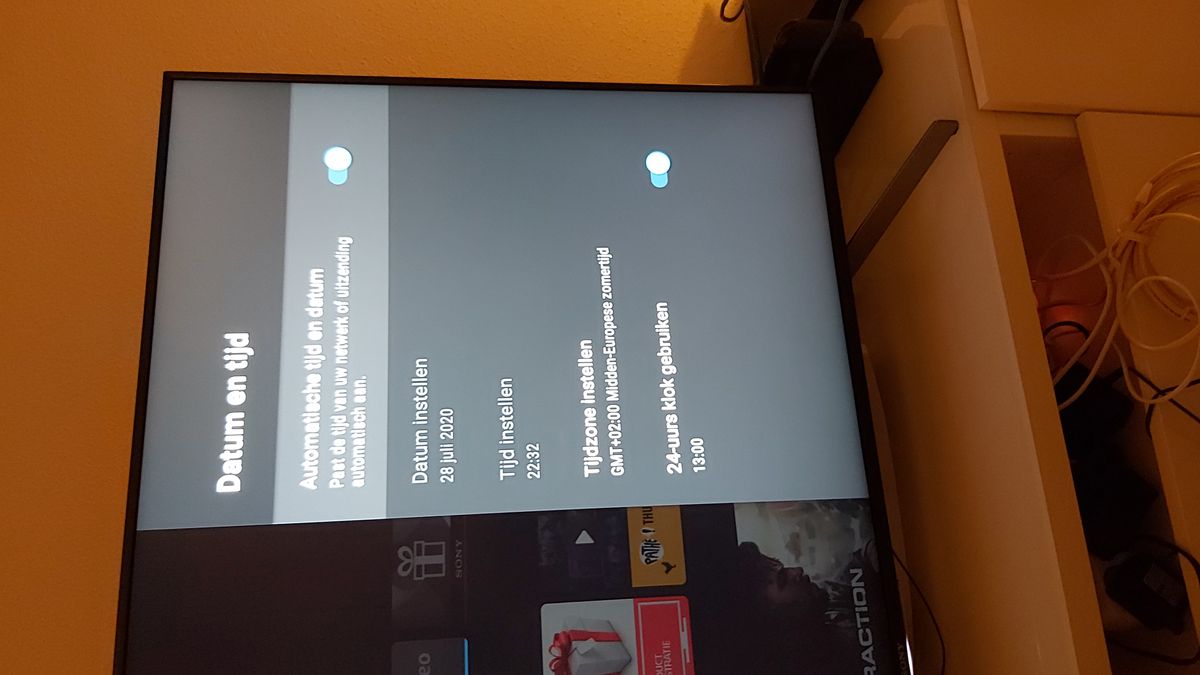

De volgende problemen ontstaan bij mij na onderbreking van de spanning:
* datum/tijd verkeerd. Niet in te stellen.
* wel de melding dat de tv is aangesloten op
internet, krijg een ip adres, maar kan geen apps openen. Krijg dan de melding dat er geen internetaansluiting is.....(youtube, spotify etc geven allemaal dezelfde melding)
Vandaag contact gehad met Sony Helpdesk. Allerlei stappen ondernomen, maar zonder enig resultaat. Enige wat dan helpt is de tv terugzetten naar fabrieksinstellingen.
Na het terugzetten naar de fabrieksinstellingen werkt de tv weer 100%.
Omdat de medewerker aangaf dat dit probleem ook kan voortkomen uit het feit dat de apps via Belgische servers worden aangestuurd, weer de stekker eruit getrokken, om te kijken of dezelfde fout terugkwam, en jawel daar was die weer.
Vervolgens de tv op Belgie gezet etc. Alles werkte daarna ook 100%.
Om te kijken or dit het probleem op zou lossen als de tv spanningsloos zou worden, weer de stekker eruit gehaald. Tv aangezet en weer hetzelfde probleem. Dus welk land je ook kiest, nadat de tv spanningsloos is geweest dan heb ik dit probleem. Heb nog wat landen geprobeerd en bij elk land hetzelfde probleem. Dit is een software/firmware probleem. Kan niet zo zijn dat er gegevens van je tv verdwijnen als je spanning wegvalt.

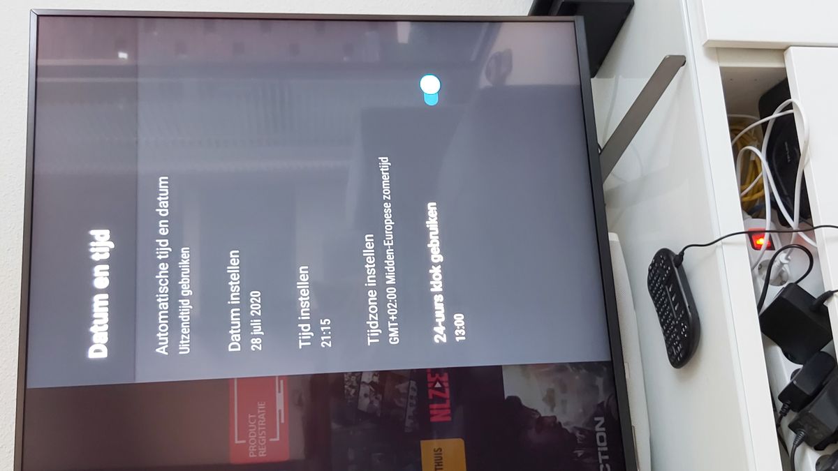

Ik heb dezelfde problemen. Ook al eerder gehad dus het is niet die update.
Nu al vaak gehad en vorige keer dat ik de hulplijk belde, was aan de onbeschoftheid van de medewerker te horen hoe vaak hij al een Nederlander moest zeggen dat ik in de instellingen "Belgie" moest kiezen.
Dan idd die tijd. Vaak als ik restart (en dat moet vaak) is linksbove de "automatische tijd" schakelaar weg. Dan ben ik aan het restarten tot hij terug is.
Het netwerkprobleem heb ik nu sinds het weekend en kan geen apps meer draaien op mijn ps4 en sony kd 55xg8599 bravia.
Ik zou zgn gebeld worden, maar Sony verklaarde gister dat ze telefoon problemen hadden en dus niet konden bellen.
Dit is mijn 1st sony en zeker mijn laatste. De duurste tv die ik ooit gekocht heb en werkt voor geen meter. Ik heb niet eens een (virtueel) toetsenbord om bijv het ip adres in te typen. Dan moet ik een toetsenbord aansluiten. Ook voor het wachtwoord van mijn wifi bijv. Echt niet te geloven wat een crap tv voor 1 uit mid 2019!
