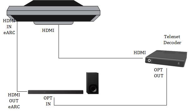

Ik heb mijn telenetdecoder aangesloten zoals op de tekening.
Tussen TV en soundbar een HDMI tussen de eARC poorten.
Een HDMI tussen TV en Telenet decoder
Een optische verbinding tussen decoder en soundbar.
TV kijken loopt ok
Als ik radio luister (kanalen 900 en +) met de TV uitgeschakeld verwacht ik dat het geluid via de optische verbinding naar de soundbar loopt.
Dat is ook zo maar er zijn alsnog dropouts in het geluid van 1 tot 3 seconden wat minder frekwent is als het signaal enkel over een HDMI kabel laten lopen.
Als ik de HDMI van de decoder uittrek dan heb ik die niet.
Ik moet die dan steeds terug insteken als ik naar TV switch.
Dus is er af en toe nog steeds een signaal via de HDMI connectie naar de TV die, ook al staat de TV af (met afstandsbediening,  dus standby) er voor zorgt dat het geluid via optische ingang even stopt.
Vrijwel alle relevante instellingen op TV en soundbar staan op AUTO.
Ik denk dat ik zoal alle zaken geprobeerd heb die er aan geralateerd kunnen zijn.
Indie er nog experten zijn met ideeën,  altijd welkom...
Schema ziet er goed uit.
Probeer eens te iets met de Bravia Sync instelling uit te proberen.
En de relevante instellingen i.p.v. op "Auto" op de juiste instellingen in te stellen.
HereIsTom
Kun je niet beter de Telenet decoder met HDMI direct aansluiten op de HT-ZF9.
kaclaes15
Met o.a. de TV audio op optical te zetten ipv AUTO wijzigt er alvast niets.
kaclaes15
Zo was het in het begin.
Zoland de TV opstond werkte dat ok.
Als die niet gebruikt werd kreeg ik de dropouts
HereIsTom
HDMI van de Telenet al aangesloten op de HT-ZF9?
