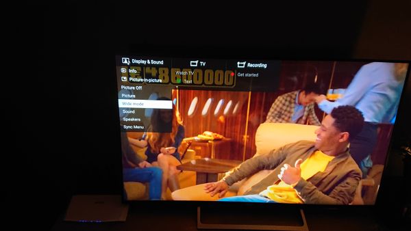

Kijk in naar RTL 4 kan via mijn afstandsbediening action - wide mode het aspect ratio instellen! (zie foto 1)
zit ik in emby/plex of wat dan ook kan deze optie geen eens selecteren! (zie foto 2)
