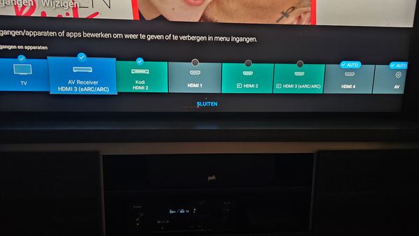

Hier een schermopname wat de verschillen tussen de iconen laat zien. Het label "TV" onder de gemarkeerde selectie verschijnt niet als het andere TV icoon wordt geselecteerd.
Wat ik graag wil weten of iemand ook deze 2 icoontjes heeft, of dat dit een bug is in de software.

Gelukkig is er een manier om van deze dubbele iconen af te komen zonder iets te verwijderen. Bijvoorbeeld via de "+ wijzigen" toets in het input selectie menu kun je vinkjes weghalen bij items die je niet wil zien. Maar het blijft wel vreemd waarom dat deze TV app twee keer voorkomt in de lijst.
Ikhebeennaam
Ik heb ook dubbele icoontje van mijn ingangen, erg verwarrend en nergens een duidelijke toelichting wat het verschil is. Ja! je kan ze uitzetten maar waarom laat je ze überhaupt zien.
