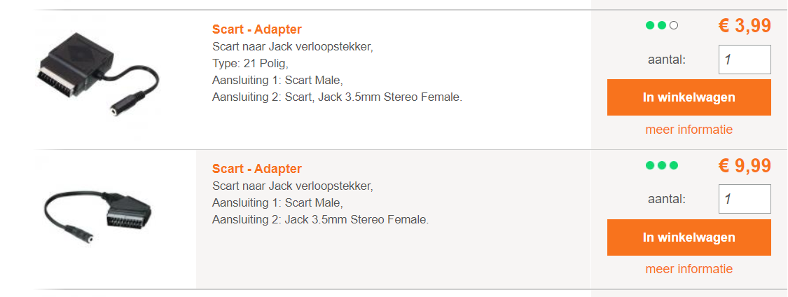

Aantekening 2020-08-31 scart.pngDan zal ik deze moeten hebben denk ik. Is het prijsverschil alleen voor de kwaliteit?
De kwaliteit maak niet veel uit, denk eerder de grote zo te zien. De bovenste is groter, als de X9305c aan de muur is opgehangen kan dat een probleem mogelijk zijn.
