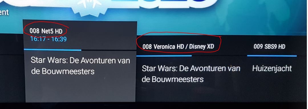

Een nog veel ergere bug is dat  https://www.sony.nl/electronics/support/televisions-projectors-oled-tvs-android-/kd-65af9/articles/0... door SONY met trots de CHANNEL EDITOR wordt aangeboden. Alleen heeft iemand het VINKJE voor KABEL "Auto service update" op altijd AAN gezet. Als je dus nu je aangepaste ZIGGO lijst erin zet, dan moet je deze laden met de COAX uit de TV. Daarna is je lijst zoals jij hem wil hebben. Daarna kabel er weer in. Je kan dan genieten van je lijst totdat je de TV uitzet. Volgende dag TV weer aan en dan wordt de originele ZIGGO lijst gemixed met je eigen lijst. Gevolg is dat als je nu gaat ZAPPEN, je niet meer voorbij die 2de kaanl 008 komt. Want hij springt steeds terug naar het vorige kanaal. Ik had dezze bug al ruim een jaar geleden door gegeven aan SONY, maar toen kon je nog wel die OPTIE uitzetten. Dus je kon om het probleem heen. Inplaats van het op te lossen hebben ze het nu nog erger gemaakt. Moet dus nu iedere keer als ik de TV aanzet eerst de lijst weer opnieuw laden (zonder Antenne). Erg vervelend en super onhandig.

De "Auto Service Update" is hier uit te vinken van de eigen volgorde Ziggo kanaal lijst.
