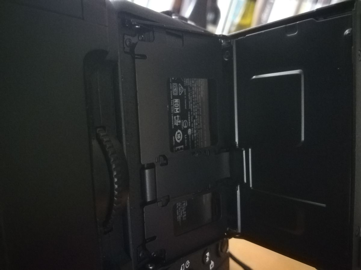

Wat ik hier zie is dat het aansluitkabeltje rechts aan het scherm zit. Voor zo ver ik aan mijn camera kan zien, zit die vast aan de bovenzijde.... Of zit het anders dan ik denk?
Op de foto hieronder, is de onderkant van de camera links te zien. De knik is het scharniergedeelte van het scherm.
Met vriendelijke groeten
Harm van Beek
