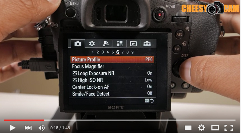

-Het gemakkelijkste is om "picture profile" in te stellen onder de "Fn" knop.
-Ik DENK dat het PP7 was voor S-log 2. (ik geloof dat je ook extra opties had...weet het zo niet van buiten).

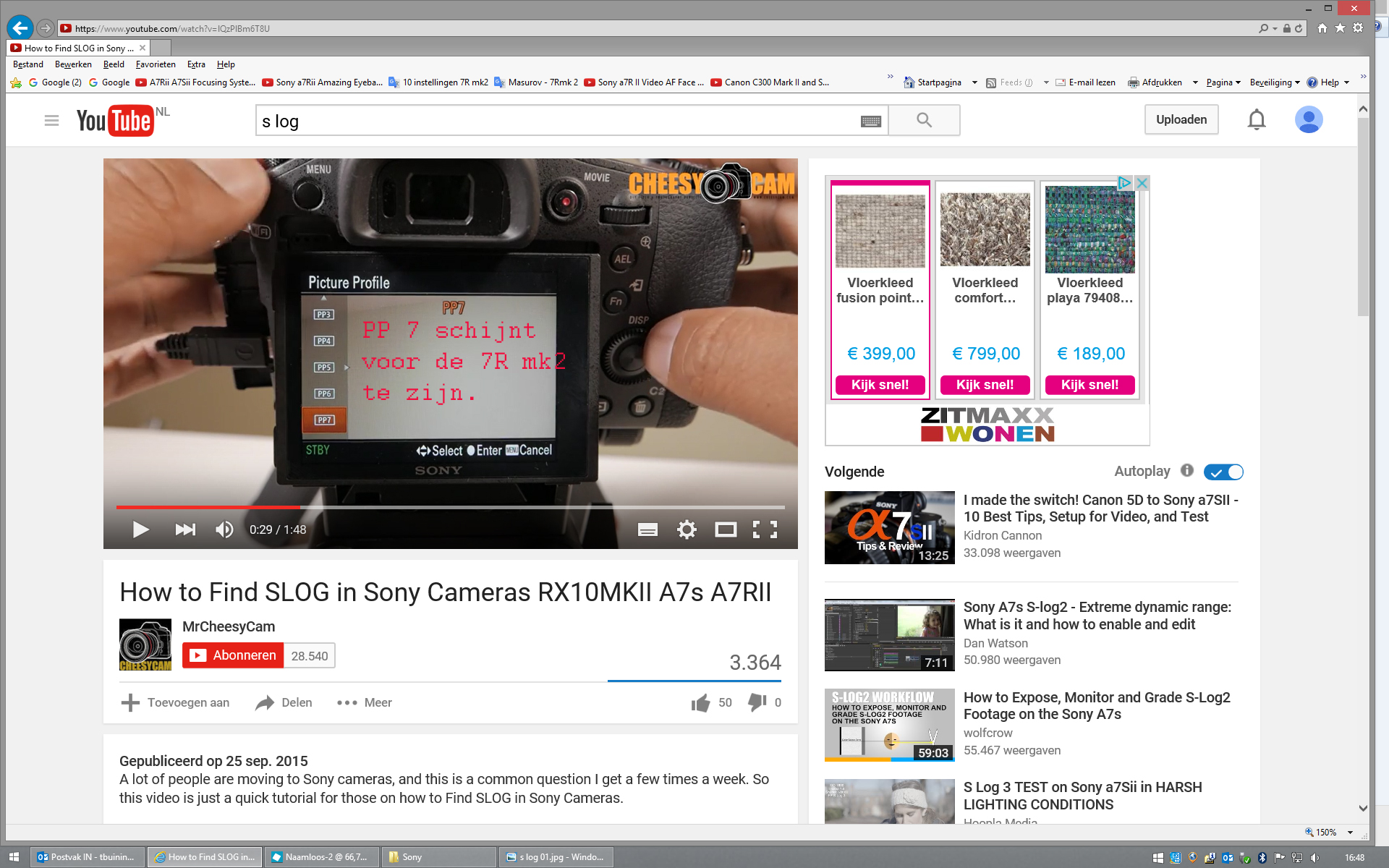

Heb intussen nog een korte uitleg gevonden op YouTube van Cheesecam.
Zal de foto 's even plaatsen aan 't einde van dit verhaal.

Even een waarschuwing voordat je van alles gaat schieten in s-log. Dat zijn profielen waarbij je in de nabewerking kleur en contrast moet toevoegen hetgeen graden heet.. Dat kan onder meer met behulp van een zgn lut file in een nabewerkingsprogramma voor video.
Als je hier niet handig mee bent, dan kan je beter geen s-log profiel kiezen want zonder de nabewerking ziet het er echt totaal niet uit. Je krijgt dan een vlak, contrastloos, kleurloos filmpje. Het is wel de manier om zo veel mogelijk dynamisch bereik uit je video te halen.
Een ander nadeel is dat de minimale ISO waarde bij gebruik van s-log Iso 800 is. Dus in veel gevallen zal met ND filters moeten gaan werken.
Ik gebruik dat dus nooit want ik ben een amateur op dit gebied.
Op youtube kan je er genoeg over vinden: https://youtu.be/jsBt68y2CUg
Er zijn zeven PP's:
PP1: Example setting using [Movie] gamma PP2: Example setting using [Still] gamma PP3: Example setting of natural color tone using the [ITU709] gamma PP4: Example setting of a color tone faithful to the ITU709 standard PP5: Example setting using [Cine1] gamma PP6: Example setting using [Cine2] gamma PP7: Example setting using [S-Log2] gamma PP8: Example setting using the [S-Log3] gamma and the [S-Gamut3.Cine] under [Color Mode]. PP9: Example setting using the [S-Log3] gamma and the [S-Gamut3] under [Color Mode]
