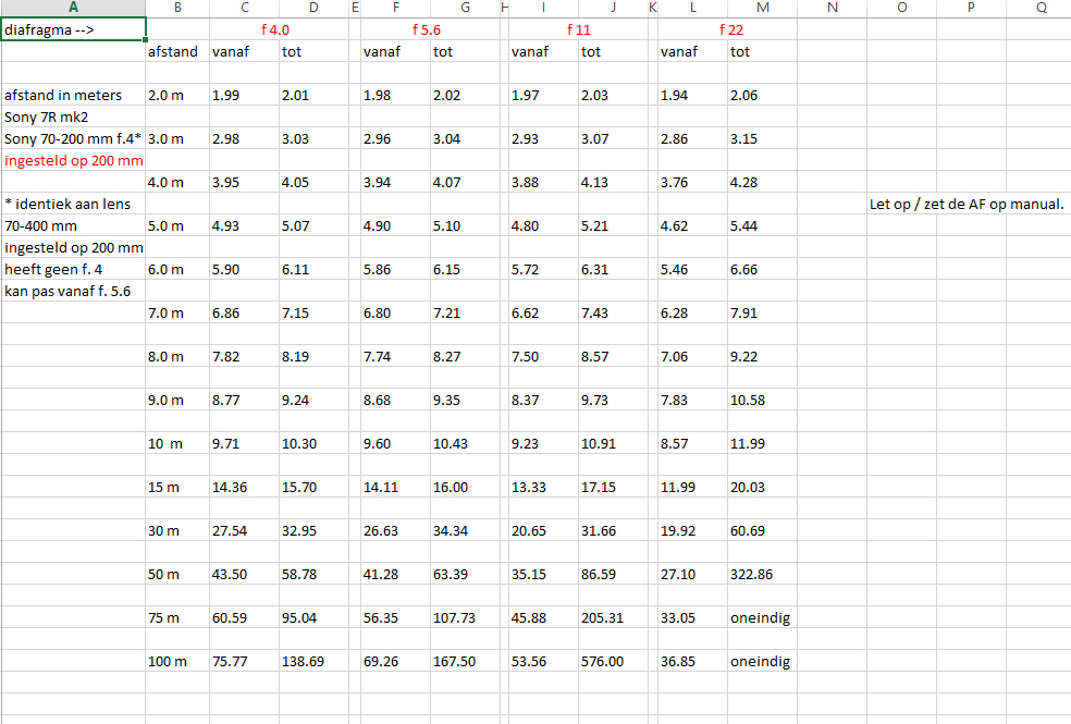

Waar moet je aan denken, als je een foto behoorlijke scherptediepte wilt meegeven.
Er zijn 2 mogelijkheden. Je kunt naar handmatige scherpte gaan.
Dan heb je 't helemaal in eigen hand. Dat vind ik zelf 't makkelijkste
Maar je kunt ook in automatische scherpstelling blijven, en dan een trucje toepassen.
Stel je staat op de heide, hebt de lens op 200 mm. uitgedraaid.
Op de voorgrond is niet barre veel interessants te zien, maar verderop staan wat mooie bomen. Zeg maar op 30 meter. Die wil je scherp. Maar ook de achtergrond is mooi.
Die wil je ook zo scherp mogelijk.
Derhalve even de DOF tabel bijgevoegd met verschillende afstandinstellingen,
maar ook verschillende diafragma 's. (Uitgaande van een opname met een 200 mm. lens)
Iedere fotograaf weet, dat als je met open lens fotografeert, je DOF zeer beperkt is.
Hoe kleiner de lensopening (hoe hoger het getal) hoe meer dieptescherpte.
Als je met automaat werkt, en je, je scherpstelgebied, op "midden" instelt (de smalste)
en je scherpstelt, op exact de stam van die 1e boom, wordt die uiteraard scherp.
Stel je hebt alle geluk van de wereld en kunt met f. 22 werken, desnoods met iets meer ISO,
dan laat de tabel zien, dat je foto scherp wordt van 20-60 m. (Omdat de boom exact op 30 m staat)
Maar op 100 m. is er nog van alles te zien, wat ook mooi is.
Wat kun je er aan doen, om dat ook scherp te krijgen.
Op je tabel zie je, dat als je scherp stelt, op een object (als dat er staat) op exact 75 m,
alles scherp wordt, van 33 meter tot oneindig.
Je drukt dan de ontspanknop half in, stelt scherp op die 2e boom, op 75 m, houdt de ontspanknop ingedrukt, gaat terug naar 't onderwerp, en drukt dan af.
Dit is natuurlijk zo theoretisch als wat. 't Vervelende is dat die boom er ook niet staat.
Wat moet je dan ......
Dan ga je naar manueel focus. (kun je bijv. instellen met je AF/MF handeltje - omhoog)
drukt dan op de middenknop van dat handeltje. Maar kunt het ook onder een persoonlijke knop zetten.
Je ziet dan AF verdwijnen en overgaan op MF.
Je pakt je voorste draairing van de lens, waarmee je scherp stelt, en draait die, heel langzaam.
Op je zoeker en/of beeldscherm komt onderin een getal te staan.
In ons voorbeeld, moet dat getal naar 75 m. Je blijft in manuel focus, en drukt af.
De foto wordt dan scherp, vanaf de 1e boom, t/m oneindig.
Had je dat niet gedaan, is die foto zeker niet mislukt.
Is de foto alleen scherp, zoals reeds gezegd van 20 - 60 m.
Probeer 't maar eens. 't Lijkt misschien lastig.
Maar dat was de 1e keer fietsen ook!
'k Zal nog even een foto bijvoegen van wat je ziet, als je op manuel focus gaat werken.
Let op heel langzaam aan de scherptering draaien. Maar je kunt heen en terug draaien.
En zal ook nog even een foto meesturen van de DOF bij een lens van 16mm.
Een werel van verschil.

Wat jij hier beschrijft wordt ook wel 'hyperfocal distance' of hyperfocale afstand. Ik gebruik dit regelmatig bij landschapsfotografies. De tabellen die jij hier laat zien heb je ook in de vorm van apps voor smartphones.
Verder, is het zeker niet alleen handig bij telelenzen. Integendeel zelfs, het kan extreem handig zijn voor wijde lenzen, zelfs op laag diafragma. Waarom? Omdat ik vaak voorgronden gebruik bij landschapsfoto's die erg dicht bij de lens komen. Denk aan een bloem op de voorgrond met een mooi kasteel op de achtergrond. Dan wil je nog steeds alles scherp. Zelfs op f8 krijg je dit niet voor elkaar als de bloem erg dicht bij de lens staat. Ook niet met hyperfocale afstand. Dan kan je naar f16-f22 gaan, of focus stacking toe passen (meerdere foto's maken met verschillende focus en die later in photoshop samen voegen).
Wat ook interessant is om te melden is dat de Zeiss Batis lenzen een LED Display boven op hun lenzen hebben die de focus afstand laat zien, inclusief je focus plane! Toen ik de batis 25mm testte was dit voor landschapfotografie echt een enorm hulpmiddel, doordat ik op deze manier altijd snel het maximale focus plane kon gebruiken op elk diafragma, zonder daarvoor een tabel te hoeven bekijken. Toen ik daarna mijn 16-35 weer gebruikte, mistte ik dit dislay dus ook echt!
Uiteraard haal ik die gegevens uit mijn DOF-app.

Dan is er maar 1 alternatief in mijn ogen. Meerdere foto 's maken op verschillende afstanden.
Bij stillevens en landschap, is dat natuurlijk geen probleem. Een boom bijv. vliegt niet weg.
Maar vaak is die mogelijkheid er niet. Of er is geen tijd voor.
Wat ik zelf meestal doe. Ik stel scherp op MF, met relief aan op rood. Medium of 100%.
Dan stel ik zo scherp mogelijk, op 't onderwerp waar 't om gaat.
Kijk dan op 't beeldscherm/zoeker op hoeveel meter ik dan zit.
Kijk dan op de DOF lijst. Kies dan de scherpte, die wordt aangegeven, om vanaf het scherpgestelde punt,
(eventueel er voor) t/m oneindig, de zaak scherp te krijgen.
Over deze werkwijze heb ik geen klagen.
Maar wat zou het heerlijk zijn, om als bij de batis, de scherpte "van-tot" in beeld te krijgen.
En Zeis kennende, neem ik aan, dat als ze daar roepen 7.20 m - oneindig. Dat het dan ook oneindig is.
Omdat het wordt aangegeven als getal, is 't veel nauwkeuriger als een aanduiding op een ouderwetse lens
met "haken" die de scherpte aanduiden.
