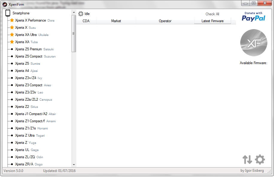

. Le aparecera una ventana como esta en la que debera buscar en el menu lateral su modelo de dispositivo
.Despliegue los paneles para acceder a los diferentes modelos
. Deberia quedar algo asi: (En el ejemplo se realiza con el xperia z3compact, usted debera buscar su modelo)

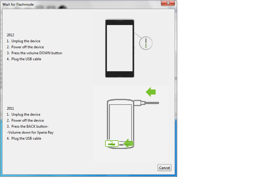

. Una vez aparezca el siguiente cartel:
.Pulse las teclas para poner el dispositivo en modo "flash" mientras lo conecta al otro extremo del cable usb que antes no habia conectado al telefono.
.Despues de ello se comenzara a cargar la barra verde debajo del flashtool y el cartel anteriormente mencionado desaparecera (si esto no es asi no se ha conectado bien o no se ha puesto bien en modo flash su dispositivo, consulte en google como ponerlo en modo flash), en este momento el telefono comenzara a cargar el firmeware en su dispositivo NO LO DESCONECTE HASTA QUE TERMINE O SU DISPOSITIVO SE BRICKEARA Y QUEDARA INSERVIBLE.
