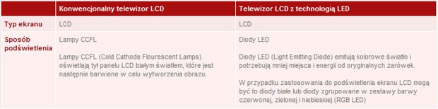

Po przeczytaniu recenzji telewizora LED można by zacząć się zastanawiać, na czym polega różnica między telewizorami LED a LCD. Mylące jest to, że w obu przypadkach wykorzystuje się ekrany LCD. Różne nazwy odnoszą się do odmiennych sposobów wykorzystania światła do wytworzenia obrazu.
Termin LED odnosi się po prostu do jednej z metod wykorzystywanych do oświetlenia tylnej części ekranu LCD.

Istnieją dwa rodzaje oświetlenia LED: LED Backlight oraz Edge LED
W rozwiązaniu LED Backlight diody umieszczone są za ekranem, a każdą z grup można miejscowo wygasić. Dzięki temu na ekranach LCD można uzyskać głębsze barwy, wyższy kontrast i większy zakres odcieni w bardzo ważnym ciemnym końcu spektrum.
W rozwiązaniu Edge LED wokół krawędzi ekranu rozmieszczone są białe diody LED, co pozwala konstruować ekrany o grubości mniejszej niż 1 cm.
