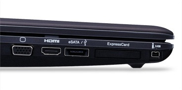

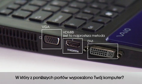

Najprostszy sposób na połączenie telewizora BRAVIA z laptopem lub komputerem to wykorzystanie gniazda HDMI® komputera i gniazda HDMI® 1 telewizora. Do ich połączenia potrzebny jest przewód HDMI®.
Jeżeli komputer nie jest wyposażony w gniazdo HDMI®, można wykorzystać gniazdo VGA lub DVI.
W tym celu potrzebny będzie jeden z następujących przewodów: VGA do VGA, DVI do VGA lub DVI do HDMI®. Trzeba będzie także podłączyć wyjście audio komputera do gniazda MINI-JACK lub RCA telewizora.
