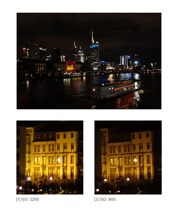

De nachtopnamen hierboven werden gemaakt zonder statief en met de waarde ISO3200 voor [1] en ISO800 voor [2].
Door een hoge gevoeligheid in te stellen, werd onscherpte van het beeld voorkomen maar werd het gebouw op de foto links korrelig.
