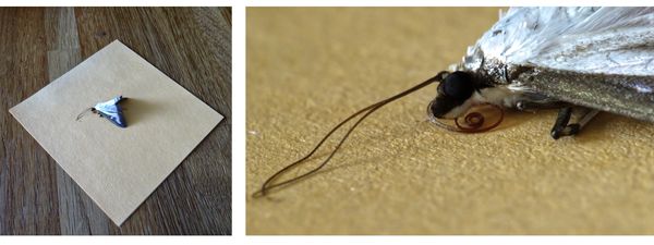

Door je macro-instelling zul je ook daarin dingen zien die je met het blote oog niet ziet.
Mijn ervaring is dat je bij papier zelfs de vezels kunt zien al naar gelang de fijnheid van het papier.
Zoals hier bij deze dode mot.
Bij katoen zie je b.v. hoe de draad verloopt, zoals je bij de foto van het muntje bij de intro van deze serie kunt zien.
