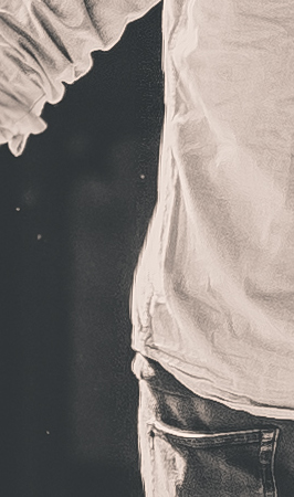

Voor diegenen die zich afvragen waar het hier allemaal om gaat. Bekijk eens volgende foto. Het is bewerkt (en zelfs omgezet in zwart-wit). Voor 90% van de foto's ga je niets vinden, maar in sommige situaties met harde contrasten en een stevige poot ontwikkelen in Lightroom, ga je artefacten merken rond de randen. Het is voor deze situaties dat nu een uncompressed RAW bestand is geactiveerd. De bestanden worden ruim 85Mb zwaar (tegenover de helft wanneer gecomprimeerd zonder de update).
Ik wil dus benadrukken dat je dit soort "extreem" voorbeeld niet zal zien voor de meeste foto's en dat iedereen voor zichzelf zal moeten uitmaken of de zwaardere bestanden (en dito gevolgen) de moeite waard zijn.
