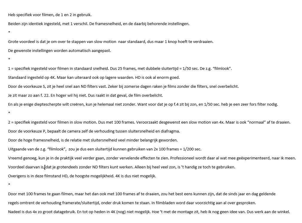

Handig bij filmen / instellingen slowmotion en normaal.
Tjardi
Alhoewel er weinig filmers op deze site zitten, misschien toch een tip waar u wat aan heeft.
In de bijlage, hoe ik m 'n 1 en 2 heb ingevuld, op 't draaiwiel.
Op die manier heb je door om te schakelen van 1 naar 2, de keuze voor een normale film
(qua snelheid), of in slowmotion.
't Instellen kost even tijd, maar als je dat 1x gedaan hebt kun je in no time wisselen
qua opname.
