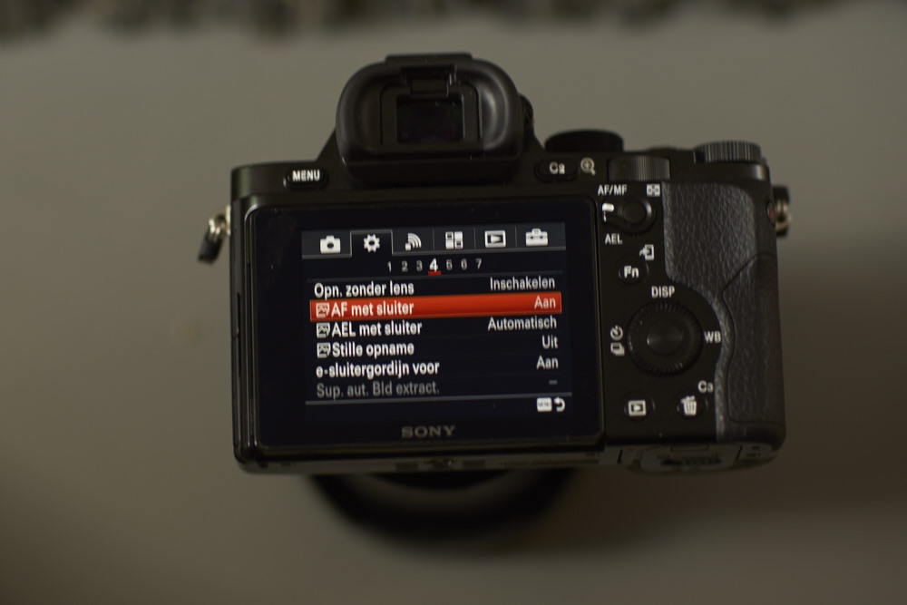

Stap 1:
Loskoppelen van de autofocus:
Alpha 7:
De autofocus met de sluiter staat op deze foto nog aan, maar je moet deze dan dus op 'uit' zetten.
Stap 2:
Instellen van een knop voor de autofocus (back button)
De middelste knop van het draaiwiel aan de achterkant start nu de autofocus. Met de ontspanknop maak je de opname.
