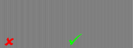

We moeten eerst controleren of het beeldformaat klopt. Over het algemeen wordt het signaal door de meeste tv's iets vergroot, waardoor het beeld niet zo scherp is als het zou kunnen zijn. Dit kun je zien aan de resolutiestrepen als deze in elkaar lijken over te lopen. Om het echte beeldformaat te zien, ga je naar 'Instellingen' > 'Beeld' > 'Scherm' en zet je vervolgens de functie 'Autom. beeldbereik' op 'Uit' en 'Beeldbereik' op 'Hoge resolutie'. Je zou nu in elke hoek van het scherm de volledige pijlen moeten zien en de vervormingen in het resolutieveld zouden verdwenen moeten zijn.

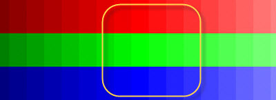

Kleurverzadiging instellen
Pas de kleurverzadiging zo aan dat je verschil tussen alle kleurgradaties in het testschema kunt zien. Let vooral goed op het midden van de kleurschaal en op de afbeelding in het midden van het testschema om te zien of huidtinten er natuurlijk uitzien.
