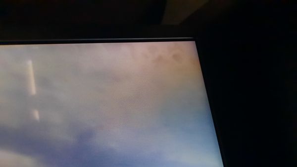

Hallo,
Ik heb mijn sony bravia tv verplaatst en heb sindsdien zwarte vlekken op de hoek (lijken wel handafdrukken).
Nu ben ik dus bang dat we hem verkeerd vast hebben gehouden.
Weer iemand of dit te verhelpen is?
Alvast bedankt!
(Zie foto helemaal in het hoekje)

Welk type TV is het precies?
En ik neem aan dat het geen vlekken zijn die je ziet als de TV uit staat?

Het is een sony bravia sony kd-55xd7005.
En idd zijn ze niet zichtbaar wanneer de tv uitstaat.

Dit is clouding. Is iets wat elk toestel met een LCD backlight heeft.
Je kunt met een zachte doek het scherm "masseren" waar clouding het ergst is. Kan zijn dat het ietwat verhelpt.
Bij regulier kijken heb je hier echter geen last van hoor. Pas wanneer je expres een zwart scherm aanzet met vol backlight dan valt het op.
