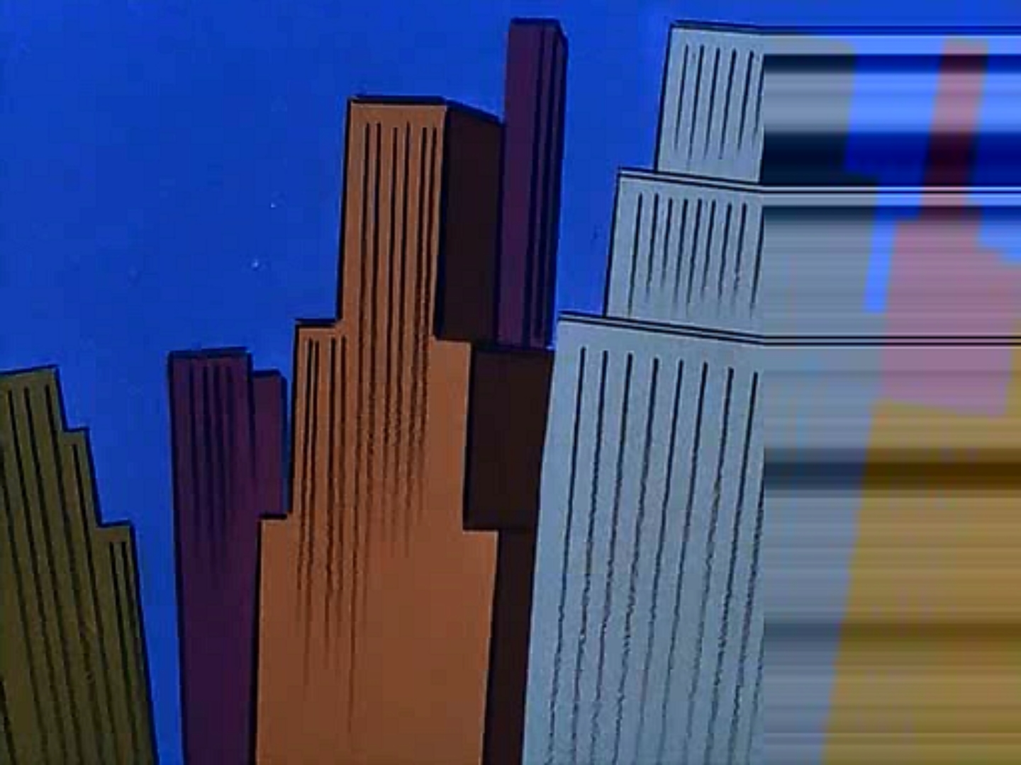

Собственно, проблема: ноутбук был изначально на восьмёрке. Потом установил на него десятку и сразу же выяснилось, что при проигрывании видео из приложения (использую MPC, но на windows Media Player проблема аналогичная) в правой части экрана появляются артефакты в виде горизонтальных полос. Пиксели как бы "размазывает" в правую сторону, изображение портится, смотреть такое довольно трудно, можно видеть внизу на скриншотах.

Скриншот
Ещё скриншот
