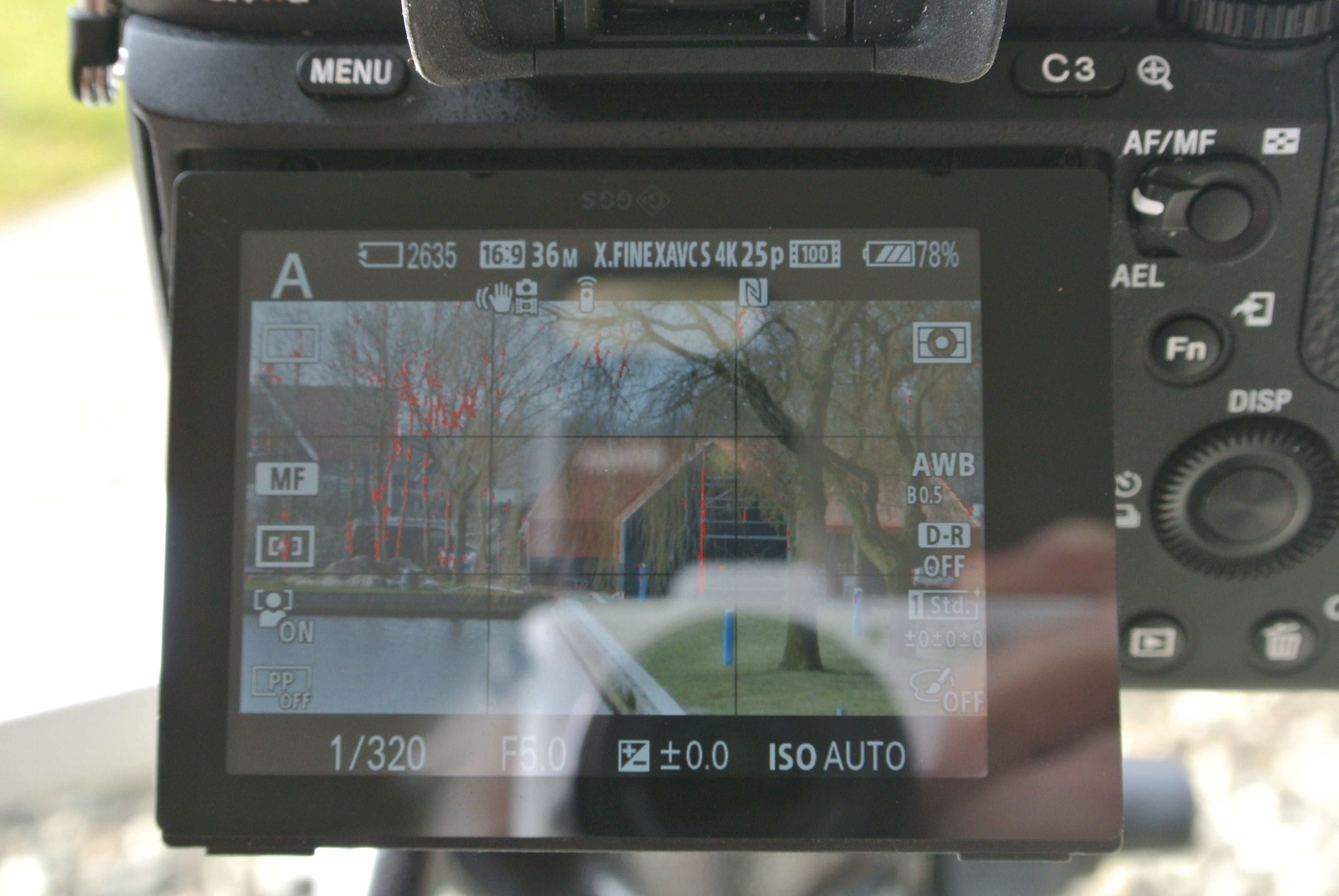

1e foto is een printscreen met de gegevens.
Gemaakt met de scherpte die me goed leek.
2e foto is een foto gemaakt met de scherpte op de liggende poot van de L.
Iets verderop naar oneindig. Die is dus niet meer rood omrand op je beeldscherm/zoeker.
3e foto is een foto gemaakt met de scherpte op volledig oneindig. Dus ook niet meer rood omrand.
DSC00332 - scherpstelpunt = net voor liggende L - volgens rode omkadering - printsceen + info.jpg
Ik dacht dat 180 meter al behoorlijk oneindig was.
Dat blijkt dus niet het geval.
Als je de zaak in stelt via een DOF berekening, kom je geheid in de knoei.

Maar eigenlijk geeft de "kleuromranding" een duidelijker/beter beeld. Dus echt heel belangrijk ....., is 't niet. Je kunt enorm goed zien waar de scherpte ligt. Dus hier niet op de voorgrond (zie foto)
Die witte reflectie is van de Nikon 1V1, waarmee de foto van 't beeldscherm is genomen.
